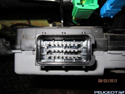

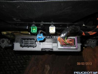

Debygger Опубликовано 8 февраля, 2013 Опубликовано 8 февраля, 2013 В общем у меня салон велюр и сидения регулируются механически. Хочу купить кожаный! Много ли проблем будет с подключением сидений?
zu310 Опубликовано 9 февраля, 2013 Опубликовано 9 февраля, 2013 Посмотри под своими сиденьями,есть ли пустые фишки которые выходят с пола.Если есть,то проблем не будет.Если нет,то придётся тянуть +и-.Но не будет памяти.

Debygger Опубликовано 9 февраля, 2013 Автор Опубликовано 9 февраля, 2013 (изменено) Посмотри под своими сиденьями,есть ли пустые фишки которые выходят с пола.Если есть,то проблем не будет.Если нет,то придётся тянуть +и-.Но не будет памяти.Что бы не попутать, куда подключать плюс и минус? Изменено 9 февраля, 2013 пользователем Seregin
Debygger Опубликовано 18 августа, 2013 Автор Опубликовано 18 августа, 2013 Может кому пригодитсяИтого:A6, C8, C7 -это минусВ8, В7, А7- это плюсТеперь работает, только без памяти
