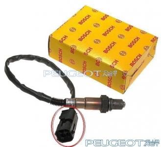

IGOSON Опубликовано 11 февраля, 2013 Опубликовано 11 февраля, 2013 ...Слышал что от калины ставят!!!!??? От ВАЗ-2110, ну у "Калины" в принципе такие же ставят я думаю. Я у своего обе лямбды от десятки поставил, там только фишки перекрутить и всё. Покупать следует вот с таким наконечником:

макс волк Опубликовано 11 февраля, 2013 Автор Опубликовано 11 февраля, 2013 От ВАЗ-2110, ну у "Калины" в принципе такие же ставят я думаю. Я у своего обе лямбды от десятки поставил, там только фишки перекрутить и всё. Покупать следует вот с таким наконечником: Спасибо! А фишки чтоб отсоединить лямду я так и не нашел! Она вообще есть???
IGOSON Опубликовано 12 февраля, 2013 Опубликовано 12 февраля, 2013 Спасибо! А фишки чтоб отсоединить лямду я так и не нашел! Она вообще есть??? Берешь новую лямбду от десятки и свою снятую с пежо, кладешь их на стол, отрезаешь ножом у обеих вот эти части (фишки или штекеры, как угодно): и ту которую отрезал от лямбды с пежо крепишь соблюдая цвета проводов к лямбде от десятки. Крепить можно разными способами, можно припаять, можно просто на скрутку и за изолировать, а можно купить коннекторы копеечные в строительном магазине.

IGOSON Опубликовано 13 февраля, 2013 Опубликовано 13 февраля, 2013 у меня фишки нет! Уходят провода под капот! Может они там но отследить их не получается! В принципе смысл понял так и сделаю!!! Спасибо!!! А разница между 1 и 2-ой лямдой есть????? Или без разницы??? Фишки есть, их не может не быть! Проще всего их найти поднимаясь по проводу от самого датчика и в конце концов обязательно дойдешь до фишки. Датчики одинаковые, по сервис-боксу у них разные артикулы, но это только из-за длины проводов - у верхней лямбды по-короче, у нижней по-длиннее.
