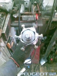

Пришло время менять ходовье... заодно были приобретены и тяги... в мануале написано о применении ключа с роликом 0721-А... кто находил таковой??? (решение с помощью газового ключа отбрасываются).. нашел у белорусов кто то варганил такой девайс
Изменено пользователем Duk
Слабать такой я могу,только не понимаю как он поможет. В центре ступичный ключ от грузовика. Чтобы откручивать наконечник от тяги что ли?
так точно... говоришь ключ от грузовика... писки сужаются...спасиб за информацию... буду знать какой инструмент брать для переделки... смущает еще факт...в мануале пишут про приспособу чтоб рейку закрепить... обязательно ее держать???
Мне сосед дальнобойщик подсказал. Упираешь резьбовую часть в чурбачок и долбишь по месту соединения. После этого наконечник из тяги выкручивается простыми ключами.
