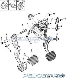

Лирик Опубликовано 19 февраля, 2013 Опубликовано 19 февраля, 2013 Добрый день всем. Кто знает в чем причина щелчков в районе селектора АКПП. Проявляются только в момент прогрева двигателя, потом нет. Два раза были случаи блокировки селектора, лечились один раз перезапуском двигателя, во второй раз я ногой приподнял педаль тормоза. Это что, неисправность концевика педали тормоза, или что то другое. Сервисных центров нет, придётся делать самому, подскажите что сделать в этом случае, с чего начать? Пежо 307 ал4 пробег 56000.
IGOSON Опубликовано 19 февраля, 2013 Опубликовано 19 февраля, 2013 (изменено) Добрый день всем. Кто знает в чем причина щелчков в районе селектора АКПП. Проявляются только в момент прогрева двигателя, потом нет. Два раза были случаи блокировки селектора, лечились один раз перезапуском двигателя, во второй раз я ногой приподнял педаль тормоза. Это что, неисправность концевика педали тормоза, или что то другое. Сервисных центров нет, придётся делать самому, подскажите что сделать в этом случае, с чего начать? Пежо 307 ал4 пробег 56000. Лягушка не выжимается до конца. (Датчик положения педали тормоза.) Под номером 5 на схеме ниже: Артикул детали: 4534 67 Изменено 19 февраля, 2013 пользователем IGOSON

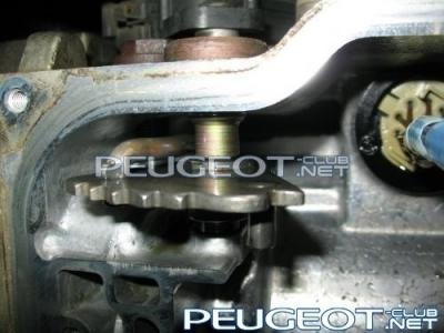

Burli4k Опубликовано 6 марта, 2013 Опубликовано 6 марта, 2013 привет,у меня тоже самое,вчера промыл гидроблок все собрали завели,рычаг не переключается ни куда с Р не знаю что делать пробывал глушить много раз не помогло((((((пришлось оставлять машину у друга в гараже(завтра пойду пробывать(
IGOSON Опубликовано 7 марта, 2013 Опубликовано 7 марта, 2013 привет,у меня тоже самое,вчера промыл гидроблок все собрали завели,рычаг не переключается ни куда с Р не знаю что делать пробывал глушить много раз не помогло((((((пришлось оставлять машину у друга в гараже(завтра пойду пробывать( У тебя скорее всего не тоже самое. Видимо когда вы ставили гидроблок на место не совместили мех.клапан с зубчатым селектором: Перечитай вот эту тему и сделай всё правильно: https://peugeot-lab.net/forum/topic/1282/
jil2309 Опубликовано 14 апреля, 2014 Опубликовано 14 апреля, 2014 Добрый день, тоже вопрос по блокировке селектора.Машину заводишь и стоишь прогреваешь, через пару секунд происходит щелчок и ручка селектора блокируется. И когда надо ехать после прогрева она не переключается ни в одно положение. Спасает - глушить и заводить машину заново. И это жутко не удобно.Подскажите пожалуйста что с ней и почему блокируется селектор. И самое главное как это устранить.
VVooVVaa Опубликовано 14 апреля, 2014 Опубликовано 14 апреля, 2014 У меня такое было поменял концевой выключатель под педалью тормоза (ЛЯГУШКА). ИИ все стало очень хорошо шелкать и выключатся отлично.
jil2309 Опубликовано 14 апреля, 2014 Опубликовано 14 апреля, 2014 Спасибо! А где его купить не подскажите? Артикул или может номер какой на нем? У меня такое было поменял концевой выключатель под педалью тормоза (ЛЯГУШКА). ИИ все стало очень хорошо шелкать и выключатся отлично.
VVooVVaa Опубликовано 15 апреля, 2014 Опубликовано 15 апреля, 2014 (изменено) Спасибо! А где его купить не подскажите? Артикул или может номер какой на нем?КОНЦЕВ. ВЫКЛ. СТОП-СИГНАЛА 4534 40 уменя Ну а где купить я могу посоветовать по городу Алматы. если надо Изменено 15 апреля, 2014 пользователем VVooVVaa
