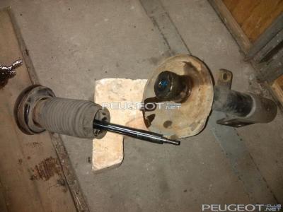

DenisDenisov Опубликовано 25 февраля, 2013 Опубликовано 25 февраля, 2013 Стучит передняя стойка. снял пластмассовый кожух перед лобовым стеклом. Зазор от верхней гайки до кузова 5-7 мм (если надавить на капот). Хотел её тупо закрутить, но она ТАААК закоксовалась, ни WD-40, ни тормозуха не помогли сдвинуть с места. Шестигранник который сверху вставляется сорвал внутренние грани в ухнарь (несмотря на то что плотно вошел). Уже извращался пытался удержать за сам шток газовым ключом - бесполезно. уже молотком зубилом и какой то матерью по гайке дубасил, - ноль. Сама стойка сухая, не хотелось бы прибегать к крайним мерам и срезать болт болгаркой, а затем ставить новую стойку.Подскажите как её сорвать.И еще - раз этот шток ходит в дырке кузова где то на 1 см, там еще наверное и подшипник разбило? или его там нет?
dimon405 Опубликовано 25 февраля, 2013 Опубликовано 25 февраля, 2013 Гайку пробовать резать. Можно пожертвовать при этом опорой.
leukhin Опубликовано 25 февраля, 2013 Опубликовано 25 февраля, 2013 Откручивается элементарно,но пневматикой.Иначе все без успешно.Это просто чашка (то что видите из под капотного пространства.Сняв ее демонтировать можно стойку,там еще одна гайка и пружина не отстрелит))))Подшипник опорный .обязателен ,он в резиновом отбойнике .меняется тоже так как стоит копейки ....и ломаться там больше не чему.Удачи вам.Пневматикой можно воспользоваться в любом автосервисе. 1
xared Опубликовано 25 февраля, 2013 Опубликовано 25 февраля, 2013 Греть не поможет. Солидарен с leukhin, только пневматика, или хороший рычаг)
giy Опубликовано 26 февраля, 2013 Опубликовано 26 февраля, 2013 Пневматика закушенную гайку будет крутить вместе со штоком амортизатора
giy Опубликовано 26 февраля, 2013 Опубликовано 26 февраля, 2013 (изменено) не спорю но и такое случалось Изменено 26 февраля, 2013 пользователем giy
DenisDenisov Опубликовано 27 февраля, 2013 Автор Опубликовано 27 февраля, 2013 Заехал на СТО, сказали разбило подшипник. Заказал пока подшипник, а там пусть долбятся с гайкой. Всем спасибо за обсуждение
stiks Опубликовано 24 октября, 2014 Опубликовано 24 октября, 2014 аналогичная ситуация как и у автора темы...гайку пневматикой открутил...только вот ведь какая ситуация получилась-вместе с гайкой частично и шток полировочный крутился, да и открутился...масло со стойки вытекло, вот теперь думаю че делать...можно ли ее обратно собрать???какое масло и сколько в стойку залить, надо ли как то от воздуха прокачивать или еще чего???
Dimkin67 Опубликовано 25 октября, 2014 Опубликовано 25 октября, 2014 ...можно ли ее обратно собрать???Увы! Стойка под замену.
Igorwinn Опубликовано 28 октября, 2014 Опубликовано 28 октября, 2014 Увы! Стойка под замену.Не нужно так категорично!Была ситуация, въехал в яму, диск в клочья, стойка брызнула через верхний сальник. Под крылом все в масле, жуть! я долго не думая покупаю новую и меняю. Приехал к нашим Кулибиным и показываю - мусор или нет? Посмотрели, шток не гнутый и не царапаный - сделаем!. Только неси обе. были газомасляные, будут масляные. Они распаковывают завальцовку, Нарезают на наружной трубе резьбу и точат крышку. Из неразборного делают разборный. Меняют внутри все резинки, прокачивают и все.Стойка была Бильштейн почти новая, поэтому поменял одну. Стоимость стойки ок 75 дол, ремонт до 25 долл. Я этих Кулибиных знаю давно, еще на ВАЗе моем стойки ремонтировали. Было, кпил новые - потекли за месяц, отремонтировал старые - еше 4 года и в люди...Ищите!
