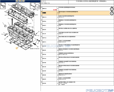

maloi001 Опубликовано 27 февраля, 2013 Опубликовано 27 февраля, 2013 Доброго время суток. Прошу помочь в вопросе литературы по замене прокладки гбц. Что у кого есть вчера антифриз полился в масло ладно заметил. теперь нужно поменять прокладку есть книжка по ремонту 206 но там нет двигателя 1.6 109 л.с. vin. vf32bnfub72801280. Кто разбирал двигатель скажите какие нюансы и какую лучше прокладку ставить! и как меньше разбирать! Подскажите умы России!!!!!!!
kav-psk Опубликовано 28 февраля, 2013 Опубликовано 28 февраля, 2013 позиция №2, артикул 0209 1E, мое мнение лучше взять оригинал, посмотрел по exist цена 1600-1800 !!! не так уж и дорого...по мне так я на аналоги и не смотрел бы !!!к вопросу как меньше разбирать тут уж по месту, что мешает добраться то и снимаем, возможно придется снимать РВ и соответственно ремень ГРМ (а значит и последующая замена ГРМ 100%) а отсюда идем дальше раз залезли помпа, ролик нятяжной и обводной, сальники РВ (конечно все в зависимости от пробега или состояния)

maloi001 Опубликовано 12 мая, 2013 Автор Опубликовано 12 мая, 2013 Фото не прилагаю был проведен ремонт прокладки ГРМ! Впринципе нет ничего сложного снять ремень ГРМ подвесить двигатель(дамкрат) после открутить 4 гайки снизу от выпускного коллектора отсоединить крышки распредвалов. Отсоединить проводку. Обточить головку на 11 звезду открутить болты головки и снять головку и поменять прокладку!
