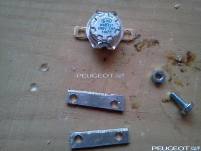

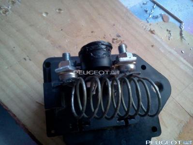

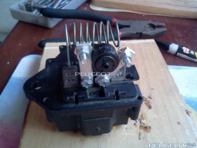

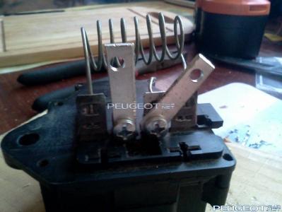

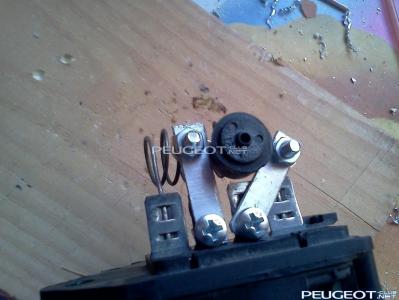

serzg81 Опубликовано 27 февраля, 2013 Опубликовано 27 февраля, 2013 Хочу поделится опытом ремонта резистора. Я решил чтобы он постоянно не перегорал, установить самовостанавливающейся термопредохранитель (от микроволновки) на 180 градусов. Хотя у меня стоит на 184.это оннам понадобится еще две алюминиевые пластинки и болты и гайки (М4) по четыре штуки.сверлим отверстия под болты и все закрепляем.конечный результат. 5
Тула607 Опубликовано 27 февраля, 2013 Опубликовано 27 февраля, 2013 Зачёт, держи+. Как ведет себя в эксплуатации?
serzg81 Опубликовано 27 февраля, 2013 Автор Опубликовано 27 февраля, 2013 Четвертый день полет нормальный . 1

Orionmax Опубликовано 29 мая, 2013 Опубликовано 29 мая, 2013 Думаю, "резистор" от микроволновки свою роль не будет выполнять. Так как масса его большая, а уверенно теплового контакта со спиралью он не имеет, да и закреплен неправильно

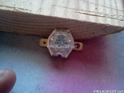

serzg81 Опубликовано 6 июня, 2013 Автор Опубликовано 6 июня, 2013 Это не резистор от микроволновки, а термопредохранитель.
