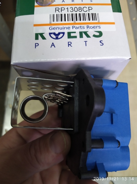

Vent Опубликовано 25 ноября, 2019 Опубликовано 25 ноября, 2019 Что за аналог? Для меня вопрос актуальный, резистор вышел из строя и хочу заменить. RP1308CP (Roers Parts). В принципе если поискать замен очень много, просто это единственный знакомый для меня производитель, про остальные ничего не знаю)
Marin Опубликовано 27 ноября, 2019 Опубликовано 27 ноября, 2019 Ага, спасибо, нашел. Купил у себя в городе, заказывать не пришлось. Поставил - работает. Надеюсь надолго хватит, я вообще к аналогам отношусь крайне подозрительно. Но иногда так тянет сэкономить)
