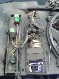

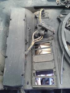

Dimkin67 Опубликовано 17 мая, 2016 Опубликовано 17 мая, 2016 подскажите пожалуйста а где реле располагается и как оно выглядитЭто 307-й ,но думаю что у тебя не сильно будет отличаться
азад Опубликовано 17 мая, 2016 Опубликовано 17 мая, 2016 Фото0047.jpgФото0048.jpgЭто 307-й ,но думаю что у тебя не сильно будет отличатьсяпосмотрю спасибо,потом отпишусь

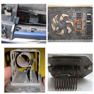

BadToxa Опубликовано 21 июля, 2017 Опубликовано 21 июля, 2017 Пусть тема давно изъедена, но я всё равно отпишусь:накрылся у меня вентилятор радиатора, первым делом полез смотреть известные болячки нашего Пежо - Терморезисторы.Угадал с первой попытки - оказалось дело в них, тупо сгорели, причём, собаки, сразу два. Ниже фото, где они находятся и как выглядят - нижний отвечает за малую скорость, верхний за 2.Верхний открутил почти без проблем, отсоединил клемму, вынул, протёр для успокоения души, минуту другую отсоединял защитный экран (как оказалось можно снять за секунду - вставляем отвёртку внутрь, конец упирается в пластмассовое основание, а верх упирается в железный экран и чуть с усилием тянем ручку отвертки вверх - и вуаля, экран отщёлкнется).Сходил в магазин радиотоваров (в Москве - "Чип и Дип"), купил Терморезистор 15А 152гр. - 50руб. за шт.Аккуратно вынул старый (контакты закислились, поэтому я сначала протёр WD, затем откусил сам резистор и после плоскогубцами вынул оставшиеся усики), затем чуть раздраконил ушки, куда вставляются концы резистора (тут долго не думал и взял вилку, можно шило) и туда его вставил, зажав потом старыми добрыми плоскогубцами. Паять ни в коем случае нельзя. Так же необходимо запомнить, на каком расстоянии находился резистор от спирали (обычно это 4-5 мм). Соответственно, подтянув его на это расстояние к спирали, надел защитный экран и вкрутил обратно в вентилятор. Такая же процедура и со вторым (с ним чуть дольше повозиться, чтобы открутить его от вентилятора - там нужна маленькая отвёртка, я же нашёл длинные и тонкие полущипцы-полуплоскогубцы и ими откручивал и закручивал) - резистор точно такой же, как на верхнем.И радость - всё работает. Чтобы проверить 1 скорость вентилятора - просто включите кондей и он должен закрутиться, если нет - вперёд в радиотовары за резистором.ИТОГО: потрачено 100 руб., пару часов. На разборках или в autodoc цены на сами резисторы - от 1000-2500 + работа около 500-1000. Выигрыш очевиден.Всем удачи на дорогах. 2
Сергей_607 Опубликовано 24 июля, 2017 Опубликовано 24 июля, 2017 (изменено) Не надолго, осень, зима, весна и снова придётся менять. Он по сути на фиг не нужен, это термо пред). Два раза менял и после весны снова менял.) Достаточно старый, прям на корню скрутить ножки и всё, можно забыть на 99% на всегда о проблеме. Самое страшное, что может случиться, это лопнет сама спираль, но на моей практике, не разу такого не происходило. Да, колхоз, спорить не буду, но практичный . Изменено 24 июля, 2017 пользователем Сергей_607
