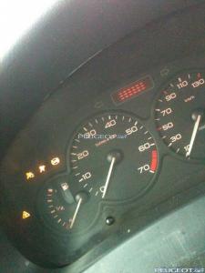

Wirfold Опубликовано 13 марта, 2013 Опубликовано 13 марта, 2013 Доброго времени суток!На днях полез в электрику ( поставить подсветку в салон) и наткнулся на некоторое количество проводов на скрутках, которые, как мне виделось, ни куда не подсоеденены!Убрал лишние провода от греша подальше и изолировал места скруток.Появилась следующая заморока:После выключения зажигания через некоторое время срабатывает некая релюха (по щелчку) и вуаля! (см. фото) Все моргает и включается ближний свет! Убирается включением зажигания.Через некоторое время перестала заводиться, при повороте ключа стартер молчит, а стрелки на приборке нервно подёргиваются и всё. После ночного простоя с сброшенной клемой стала заводиться, но приборка моргает после щелчка.У кого есть идеи или кто сталкивался с подобным?

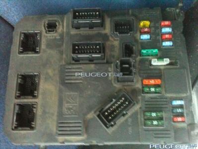

Wirfold Опубликовано 14 марта, 2013 Автор Опубликовано 14 марта, 2013 Сегодня смотрел электрик.Подозрение его пало на блок предохранителей.Хотя по порядку.Аккум был севшим (от чего не ясно), завели от другого.Приборка , как ёлка после срабатывания некой релюшки (щелчка от куда то) при выключенном зажигании.В заведенном состоянии все в норме. Глушим, щелчек , елка.Почитали сканером, как положено катализатор и 0463 датчик уровня топлива.И правда, последнее время расход увеличился не оправданно.В общем ничего в проводке не нашел, грешит на блок!В выходные поеду в сервис, посмотрим , что там скажут.Если есть мысли, рад буду услышать!

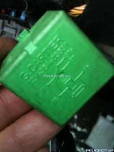

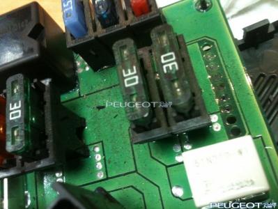

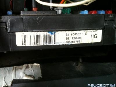

Wirfold Опубликовано 14 марта, 2013 Автор Опубликовано 14 марта, 2013 Вот релюха со схемой. Провожающая.Если отсоеденить любую желтую клему габариты не горят совсем, толбко ближний, но и провожать перестает.Н неё идет постоянно питание.И фотка блока заодно, мож есть у кого б.у. по дешевке?
icechieff Опубликовано 15 марта, 2013 Опубликовано 15 марта, 2013 Обычная релюха, обычно на бензонасос или вентиль ставится... @Wirfold, и это не "блок предохранителей" а самый главный - BSI. Разруливает все в машине, знает настройки, проверяет vin'ы в блоках, и т.д.
xared Опубликовано 15 марта, 2013 Опубликовано 15 марта, 2013 И фотка блока заодно, мож есть у кого б.у. по дешевке? Выбрось его нафиг и дело с концом )

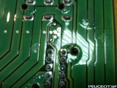

Wirfold Опубликовано 15 марта, 2013 Автор Опубликовано 15 марта, 2013 Обычная релюха, обычно на бензонасос или вентиль ставится... @Wirfold, и это не "блок предохранителей" а самый главный - BSI. Разруливает все в машине, знает настройки, проверяет vin'ы в блоках, и т.д.Релюха меня мало волнует, это так, заодно.А вот про блок BSI я в курсе, что это за зверь.Мне надо его как то реанимировать.Только что поставил его на место после разбора и чистки, помогло вернуть в чувство датчик уровня топлива, остальное по прежнему , глушим, щелчек, елка.
