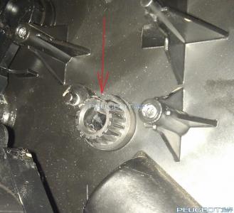

Вобщем все таки это была проблема(для тех кто вдруг столкнется с таким же). Да и сейчас когда поковырялся стало понятно, что не может дуть теплый ни при какой температуре, ну никак, поскольку Хай и Лоу это крайние положения заслонок, хай - только горячий, только холодный. Вот движки заслонок их в крайние положения уводят.
Так что - классика, ремкомплект климата, и я доволен как слон!!!! А то жарко.
Фото с моими симптомами, вылетело обе стороны)
Добрый день у меня таже проблема можно по подробней что за ремкомплект и как поменять эти зубчатые колёсики
добрый день у меня таже проблема можно по подробней что за ремкомплект и как поменять эти зубчатые колёсики
