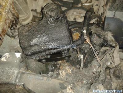

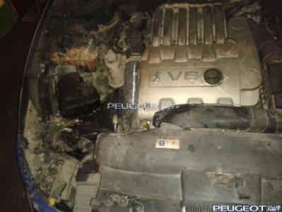

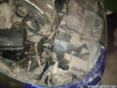

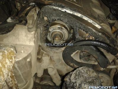

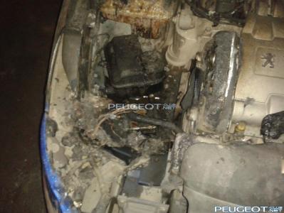

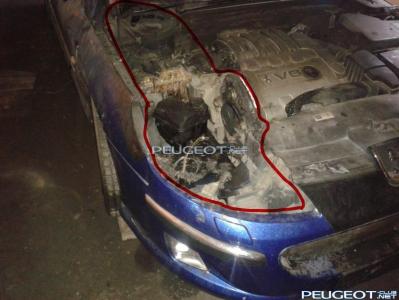

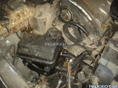

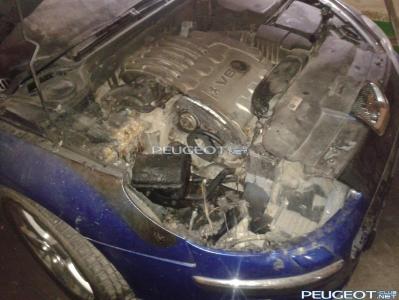

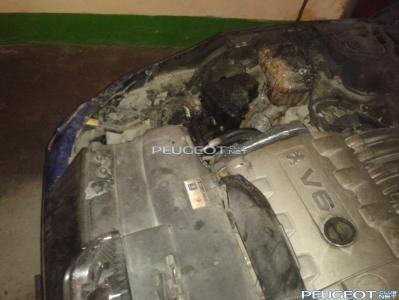

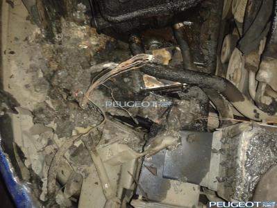

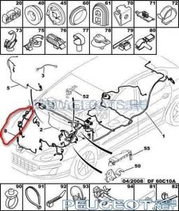

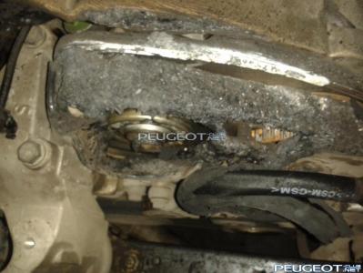

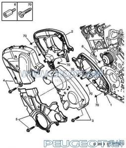

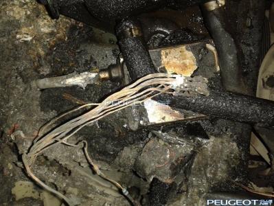

Baga Опубликовано 16 апреля, 2013 Автор Опубликовано 16 апреля, 2013 Красным обведены места поражения огнем остальное целое Какая из 5-ти частей кожуха ремня ГРМ нужна? В общем такая ситуация... Зимой машина чуть не сгорела... поплавились все бачки, фара правая, кожух ремня ГРМ, патрубки и конечно же провода. Посмотрел один "спец" по электонике. говорит надо менять всю косу (жгут проводов) вот такой вопрос: надо ли менять всю косу или возможно восстановить то что осталось? Какие там датчики стоят в левой (если смотреть спереди на машину) части движка? Если у кого то есть схема проводов, датчиков, трубок, т.е. схема по которой можно определить что где должно стоять (бачки, патрубки, провода, шланги всякие, датчики, насосики, индикаторы, блоки, и т.п.) и по ней искать запчасти и восстанавливать авто. Подскажите пожалуйста
icechieff Опубликовано 16 апреля, 2013 Опубликовано 16 апреля, 2013 какой кожух нужен? на фотках я вижу точно только одно - №3. а тронуло ли остальные - не знаю.
Baga Опубликовано 16 апреля, 2013 Автор Опубликовано 16 апреля, 2013 тронуло в основном все по верху, кожух точно по верхуа как насчет остального? что там и где? что нужно заказывать? проводку реально восстановить? или надо всю новую заказывать?
Baga Опубликовано 16 апреля, 2013 Автор Опубликовано 16 апреля, 2013 судя по фотографиям какое заключение? что там делать? общая оценка? подскажите
polk51 Опубликовано 16 апреля, 2013 Опубликовано 16 апреля, 2013 Судя по фото, думаю что придется менять так или иначе все кожухи - 1,2,3,4, из-за того что от большой температуры те части что не оплавились все равно деформировались!!! Что каксается проводки, то конечно можно и попробывать восстановить, но на твоем месте я бы менял полностью, так как в дальнейшкем в местах скруток возможны нарушения контактов, и далее гемор с ошибками и т.д., т.е. на выходе экономия с ремонта косы обойдется через год-два дороже...смотри сам!!! Что тачку по дешевке впаривают? А вообще смотри б/у запчасти! Кто хочет тот найдет! 1
Baga Опубликовано 16 апреля, 2013 Автор Опубликовано 16 апреля, 2013 Судя по фото, думаю что придется менять так или иначе все кожухи - 1,2,3,4, из-за того что от большой температуры те части что не оплавились все равно деформировались!!! Что каксается проводки, то конечно можно и попробывать восстановить, но на твоем месте я бы менял полностью, так как в дальнейшкем в местах скруток возможны нарушения контактов, и далее гемор с ошибками и т.д., т.е. на выходе экономия с ремонта косы обойдется через год-два дороже...смотри сам!!! Что тачку по дешевке впаривают? А вообще смотри б/у запчасти! Кто хочет тот найдет! по запчастям в принципе нашел, и б/у тоже, но по проводке нюанс, она состояит из 4-х основных жгутов, судя по моим повреждениям все 4 менять не надо, остались целыми жгут проводов инжектора, двигателя и конечно же на корбку, задниие фары и т.д. Только на фару и бачки и т.д. и вот что теперь? из-за фар и бачков менять все жгуты?еще вопрос? там какие-нибудь датчики или индикаторы стоят? Имеется в виду в местах повреждения или может там какие-нибудь блоки управления, процессоры стоят? А тачка моя. Полюбил ее очень, поэтому восстановить хочу... )) 1

Baga Опубликовано 17 апреля, 2013 Автор Опубликовано 17 апреля, 2013 В принципе так и планирую делать. Бачки, фару и остальную пластмассу заказал. С ГРМ и кожухами в принципе тоже понятно. А вот насчет датчиков, патрубков, шлангов там всяких и т.п. непонятно. Стоят они там или нет, и где стоят? В общем нужна схема, если есть или посоветуете где найти, буду очень благодарен.
kav-psk Опубликовано 17 апреля, 2013 Опубликовано 17 апреля, 2013 если со схемой не получиться тогда нужно вклю чать нашу русскую смекалочку и разбираться, как можно больше разобрать около двигателя чтоб все капитально осмотреть и должно быть видно какие жизненно важные "сосуды" повреждены ....

IGOSON Опубликовано 17 апреля, 2013 Опубликовано 17 апреля, 2013 Baga, причину возгорания установил? Может ксенон палёный, или что нибудь ещё. Чтобы не получилось, что сейчас восстановишь всё, включишь зажигание и всё по новой...
Baga Опубликовано 18 апреля, 2013 Автор Опубликовано 18 апреля, 2013 Причина возгарания: у меня ксенон стоял не родной... китай... там была установлена доп.мааааленькая лампочка, меньше габарита, которая не отключалась вообще... я думал это нормально... она как бы для декора светилась и видно было ее только в темноте... как подсветка слабенькая такая... так вот... как мне сказал электрик, эта лампочка скорее всего и была причиной... она не отключалась и постоянно нагревалась, а предохранитель на нее или вообще не стоял или был сильнее... думаю на нее, так как основной очаг возгарания был именно в фаре... вот
