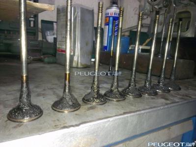

здравствуйте! с проблемой такой сталкивался.проблема состоит в маслосъемных колпачках,а так же с впускными клапанами(дело в том , что на них за некачественного бензина образуется нагар на впускных клапанах(непосредственный впрыск))переборка г.б.ц. с заменой клапанов.
чтобы внезапно? это точно не калпочки, турбина скорее всего, и купит б\у будит немного дешевле чем ремонтировать! на себе проходил.
Вроде, впрыск и нагар на впускных не связаны с плохим бензином. Шейки впускных вообще бензина не видят
Похоже на масло. В обычном моторе топливо воздушная смесь смывает это, а здесь только масло.
