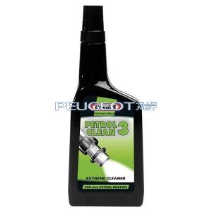

icechieff Опубликовано 2 июля, 2015 Опубликовано 2 июля, 2015 Добрый день! Можно название присадки для чистки форсунок написать и сколько нужно залить? За ранее спасибо. А то у меня такая же проблема Вот такую в бак льют
dimanoid Опубликовано 2 июля, 2015 Опубликовано 2 июля, 2015 давайте-давайте. а то там нефтяного шлама за ..цать лет ни грамма не скопилось -1
icechieff Опубликовано 2 июля, 2015 Опубликовано 2 июля, 2015 давайте-давайте. а то там нефтяного шлама за ..цать лет ни грамма не скопилось Я себе лью, и все ок. Даже насос чистый. Так что не надо все машины ровнять.
dimanoid Опубликовано 2 июля, 2015 Опубликовано 2 июля, 2015 вот поэтому надо знать условия эксплуатации и состояние машины прежде чем советовать. щас ливанет он себе сольвента и рампа асфальтом забьется. а дальше начнётся "воооооооот, послушал твоего совета, попал на х-цать тыщ рублей, Винс - камно, кругом гомосеки".

icechieff Опубликовано 2 июля, 2015 Опубликовано 2 июля, 2015 вот поэтому надо знать условия эксплуатации и состояние машины прежде чем советовать. щас ливанет он себе сольвента и рампа асфальтом забьется. а дальше начнётся "воооооооот, послушал твоего совета, попал на х-цать тыщ рублей, Винс - камно, кругом гомосеки". Такие варианты у Пыжей редкость в силу того, что баки пластиковые, и от этого в них намного лучше чем у других.

dimanoid Опубликовано 2 июля, 2015 Опубликовано 2 июля, 2015 (изменено) речь о том, что гуталином забьет встроенный фильтр, насос, регулятор давления и форсунки. и если сменный магистральный фильтр не успел накопить внутри кучу гудрона ввиду его меняемости, то встроенная в насос бочка собрала его за весь срок службы в достаточном количестве, чтобы похоронить те же форсунки. но вы делайте как знаете, смысла спорить нет. каждый сам себе злой буратино включите защиту от повтора сообщения штоль, а то с телефона неудобно править Изменено 2 июля, 2015 пользователем dimanoid
