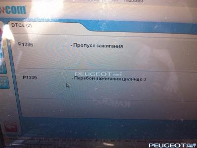

Stasonik5 Опубликовано 24 апреля, 2013 Опубликовано 24 апреля, 2013 (изменено) Всем привет, сегодня гонял на диагностику, все в норме кроме вот этого момента. Подскажите пожалуйста что менять? свечи и катушку? Изменено 24 апреля, 2013 пользователем Stasonik5
dimon405 Опубликовано 24 апреля, 2013 Опубликовано 24 апреля, 2013 Сначала свечи, потом если не поможет то катушку.
Stasonik5 Опубликовано 24 апреля, 2013 Опубликовано 24 апреля, 2013 Сначала свечи, потом если не поможет то катушку.Спасибо, поменял свечи вроде как наладилось но ненадолго, проехал примерно 10км и опять все началось как и было, буду искать катушку.
Stasonik5 Опубликовано 26 апреля, 2013 Опубликовано 26 апреля, 2013 Вообщем катушка тоже оказалась рабочей, а причиной этих ошибок и дерганий были колпачки которые одеты на катушке., они были потресканые и усохшие. цена набора 4 колпачков 1960руб. Всем спасибо.
Mr.Arnage Опубликовано 30 апреля, 2013 Опубликовано 30 апреля, 2013 Ммм а цена катушки с колпачками 3075 рубъ( не оригинал конечно)..Пожалуй я остановлюсь на катушке в сборе.Спасибо всем за обсуждение,помогло мне понять свою проблем с мотором,симптомы один в один похожи,тока перебои в зажигании 4ого цилиндра!

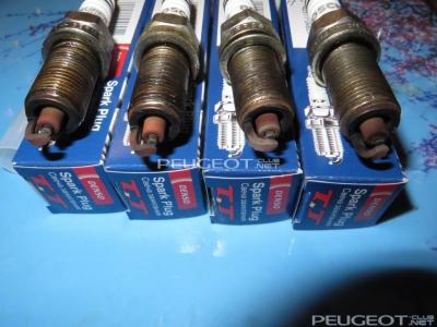

Kvas Опубликовано 23 ноября, 2014 Опубликовано 23 ноября, 2014 (изменено) Как и рекомендовал Колодочкин из "За рулем" , поставил Denso TT на днях. До этого мотор троил во время прогрева. Теперь перестал, расход немного снизился и в целом по ощущениям работает ровнее. Но, полагаю, так было бы и на любых новых исправных свечах. А вот кто что скажет по состоянию прежних свечей? Не нравится мне что-то третий цилиндр... Изменено 23 ноября, 2014 пользователем Kvas
Dimkin67 Опубликовано 23 ноября, 2014 Опубликовано 23 ноября, 2014 @Kvas,а что Вы бак заливаете? Свечи цвета спелой морковки это признак очень говённого бензина.
Kvas Опубликовано 24 ноября, 2014 Опубликовано 24 ноября, 2014 @Dimkin67, на BP заправляюсь обычным 95м. Но большую часть времени эти свечи служили прежнему хозяину. Где он заправлялся не знаю )
