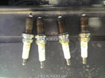

vadimm Опубликовано 24 ноября, 2014 Поделиться Опубликовано 24 ноября, 2014 У меня таже беда,поменял свечи на дензо ТТ,машинка стала живее и веселее,старые свечи тоже как спелая морковь,наверняка и машина тупила от этого красного налёта.У нас нету 95ого бензина,весь бенз на присадках,заправлялся всегда на недешовых заправках так как за бенз башляет фирма, на свечах проехал 25-30тыс.посмотрим что будет с этими свечами ,хотя последние 8тыс.езжу на газу. Ссылка на комментарий Поделиться на другие сайты Поделиться

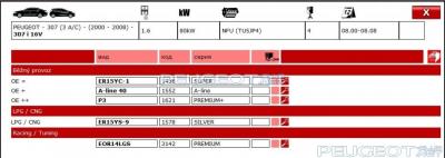

Обшит кожей Опубликовано 18 января, 2015 Поделиться Опубликовано 18 января, 2015 (изменено) Перевел машину на газ, заодно поставил Denso VKH20, сайт их подсказал, но у нас в городе в наличии были еще Denso VKH20Y, то есть зазор на Denso VKH20 1,1 , а на Denso VKH20Y 0,8 , тут в теме жаловались на прогар электрода, потому взял с зазором 1,1Поставил, машина заводилась с полтыка, ожидал вобще мгновенного схватывания, но не тут то было, заводится стала дольшеНо как будто ньютонов добавили, тяга появилась с низов и вобще разгон стал мощней. Вобщем доволен, морозов особых не было, в -26 завелась отлично.И как будто греться стала дольше, но это уже очень субъективно, но реально очень долго)))) Изменено 18 января, 2015 пользователем Обшит кожей Ссылка на комментарий Поделиться на другие сайты Поделиться

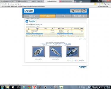

KOPO6 Опубликовано 20 января, 2015 Поделиться Опубликовано 20 января, 2015 (изменено) подскажите эти свечи Eyquem RFN 58 HZ подойдут на 1.6 ?vin vf33cnful84734002 Изменено 20 января, 2015 пользователем KOPO6 Ссылка на комментарий Поделиться на другие сайты Поделиться
Сергей152 Опубликовано 20 января, 2015 Поделиться Опубликовано 20 января, 2015 У меня стоят eyquem .Если я не ошибаюсь они оригинал . Маркировку выбирал ссылаясь на этот сайт, Пришёл в магазин и купил . Что касается хуже лучше , свечи как свечи . 20 000 на них откатал что там с ними не знаю да и зачем лезть если всё работает . http://www.eyquem.com/ 1 Ссылка на комментарий Поделиться на другие сайты Поделиться

Обшит кожей Опубликовано 9 марта, 2015 Поделиться Опубликовано 9 марта, 2015 Перевел машину на газ, заодно поставил Denso VKH20, сайт их подсказал, но у нас в городе в наличии были еще Denso VKH20Y, то есть зазор на Denso VKH20 1,1 , а на Denso VKH20Y 0,8 , тут в теме жаловались на прогар электрода, потому взял с зазором 1,1 Поставил, машина заводилась с полтыка, ожидал вобще мгновенного схватывания, но не тут то было, заводится стала дольше Но как будто ньютонов добавили, тяга появилась с низов и вобще разгон стал мощней. Вобщем доволенРезюмирую, сдохли эти замечательные свечи, уж не знаю почему. Все происходило плавно и незаметно, появились какие то рывки при разгоне, грешил на катушку, ведь у меня же иридий))))), потом стал иногда глохнуть при начале движения, стал подгазовывать, а позавчера ехал домой, так рывки при разгоне до 3 000 оборотах. По симптомам катушка помирает, ведь поставил иридий тыщ на 60-80. Но пошел по пути наименьшего сопротивления и заменил свечи на родной бош и о чудо, все прошло, никаких рывков, глохнуть при начале движение перестал, адекватно разгоняется и прочее. Вот так за 4 000 км сгорели мои 2 000 рублей)))Не знаю, то ли на подделку нарвался, то ли еще что то, но печально все так, поезжу на боше те же 4 000 км и посмотрю что с ним станет. Ссылка на комментарий Поделиться на другие сайты Поделиться

ARFX Опубликовано 22 июля, 2015 Поделиться Опубликовано 22 июля, 2015 (изменено) менял свечи на выходных на своем 1,6 tu5 и возник вопрос... Какого лешего изолятор центрального электрода такой белый?? как-будто свечи вообще не работали... а отслужили они 10000км (правда зазор на них 1,1 был изначально..). бенз лью разный, режимы езды разные, но чаще на повышенных оборотах. Есть ли это признаком сильно бедной смеси??? потому что на смесь или зажигание грешу с момента покупки авто - то трогается с какой-то непонятной задержкой и плавностью, то на горячую ускоряется плохо.... Изменено 22 июля, 2015 пользователем ARFX Ссылка на комментарий Поделиться на другие сайты Поделиться
Château Опубликовано 24 июля, 2015 Поделиться Опубликовано 24 июля, 2015 @ARFX, на ту5 зазор 0.9 идет Ссылка на комментарий Поделиться на другие сайты Поделиться
