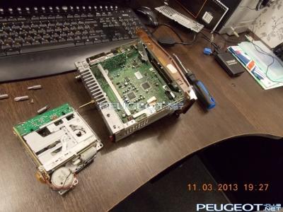

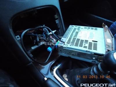

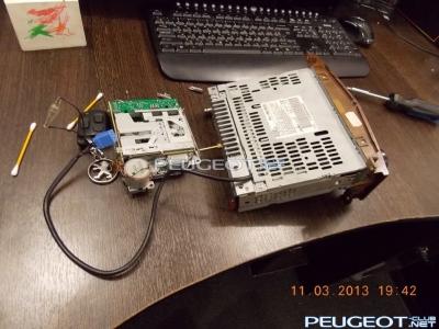

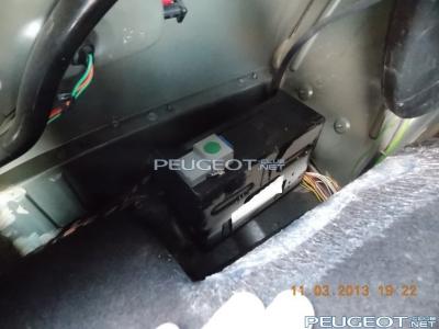

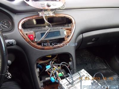

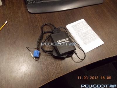

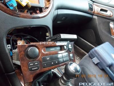

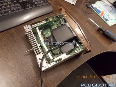

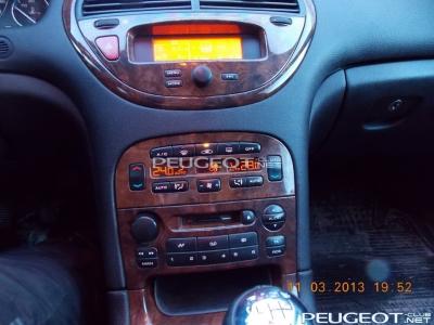

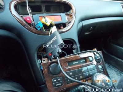

maz 543 Опубликовано 30 марта, 2013 Опубликовано 30 марта, 2013 (изменено) Зашел на официальный сайтwww.yatour-russia.ru/, скинул им заявку. На следующий день мне перезвонили, обговорили условия доставки. Через полторы недели приборчик пришел.Разбираем панель и достаем магнитолуПодключаем приблуду к магнитоле, вместо штатного разъема накопителя.Вставляю флешку скачит на дисплее то 5 то 6 дискЗатупил, надо еще отключить накопитель в багажнике, снимаем поперечную накладку в багажнике и отщелкиваем левый кожух, отгибаем его и отвернув 3 гайки торцовым ключом на 10 поворачиваем накопитель и снимаем разъемТакая же ерунда, похоже флешка косячная, подключаю AUX все играет.Дергаю флешку с регистратора, форматирую ее и накидываю 6 папок с музыкой, каждую подписываю CD1 CD2 и так далее Все заиграло, папки видит как диски в старом накопителе, треки переключает в том числе и с подрулевого переключателяНо вывести накопитель в бардачек или еще куда нибуть было бы слишком просто.Мне надо чтоб все было под рукой и красиво.Снимаем магнитолу и заносим домой.Снимаем верхнюю крышку и отвернув 4 винта вытаскиваем кассетный лентопротяжный механизм, теперь он без надобности.Последний раз в руках касету держал после покупки пыжа так ради интереса.Закрываем крышку оставив небольшой кусок проводаСобираем все на место, музыка при этом играет, мало ли где что пережмет.Проверяем климат и еще раз работу магнитолы.Собираем в багажнике все на место и немного хвалим себя за проделанную работуНа все про все ушло 2 часа времени и 3000 рублейЦена вопроса: 3 000 рублей Изменено 30 марта, 2013 пользователем icechieff 5

icechieff Опубликовано 30 марта, 2013 Опубликовано 30 марта, 2013 Отличное решение спрятать коробку в отверстии кассеты! Респект! 1
