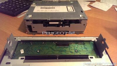

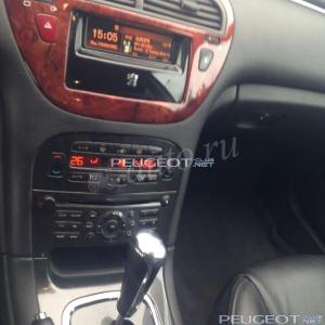

icechieff Опубликовано 12 февраля, 2015 Опубликовано 12 февраля, 2015 @DarkCore88, всё проще, бери магнитолу от 407, и переставляй от своей морду на неё.Или отфоткай свою без морды, а я посмотрю 1 в 1 ли они, у меня лежит от 407.

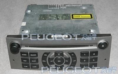

DarkCore88 Опубликовано 12 февраля, 2015 Опубликовано 12 февраля, 2015 Я понял. Сегодня вечером дома буду- попробую снять, пофоткаю, замеряю. Пока что погуглил и нашел фотки магнитолки, как у меня и нашел 407. Вроде похожи, что скажешь ??и как я понимаю у меня RD4??
icechieff Опубликовано 12 февраля, 2015 Опубликовано 12 февраля, 2015 @DarkCore88,да RD4. Морда держится на двух торксах, по одному с двух сторон @DarkCore88, картинки и рассказ уже давай в другой теме, а не тут.
Сергей_607 Опубликовано 12 февраля, 2015 Опубликовано 12 февраля, 2015 Кассетную можно, без проблем , ятур можно так же без проблем, но необходимо прописать через ПП-2000 ( привязать к вину), а вообще если открутить нижнюю крышку магнитолы и посмотреть на неё. то наверняка там будут черные точки. Попробуй её изолировать, для начало, тупо бумагой изнутри проложи, если прекратиться, а по идеи должно изолируй капитально и наслаждайся музыкой)
DarkCore88 Опубликовано 12 февраля, 2015 Опубликовано 12 февраля, 2015 Кассетную можно, без проблем , ятур можно так же без проблем, но необходимо прописать через ПП-2000 ( привязать к вину), а вообще если открутить нижнюю крышку магнитолы и посмотреть на неё. то наверняка там будут черные точки. Попробуй её изолировать, для начало, тупо бумагой изнутри проложи, если прекратиться, а по идеи должно изолируй капитально и наслаждайся музыкой) Тоесть мне надо снять магнитолу (как снимать я где-то на форуме видел), оторвать (аккуратненько) от нее морду, сфоткать для icechieff, разкрутить короб металлический и под нижней крышкой, если есть черные точки, то изолировать, хотя изолирую в любом случае, лишь бы там не коротнуло нече потом

DarkCore88 Опубликовано 13 февраля, 2015 Опубликовано 13 февраля, 2015 Заизолировал всё наглухо, хотя у меня там между платой и железкой что-то вроде изоляции было, да и черных пятен не было, зато прослоичка деревянная была ( походу заводская изоляция), но я всё равно тупо лист бумаги положил и крышкой снизу закрыл, подключил обратно...та же история с хлопками. Предохранитель сзади магнитолы тоже поменял.ВВидимо план с магнитолой от 407 остается, либо танцы с бубном с кассетной магнитолкой и ятуром.

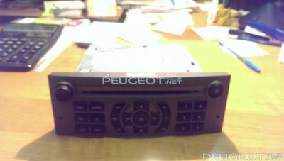

icechieff Опубликовано 13 февраля, 2015 Опубликовано 13 февраля, 2015 @DarkCore88, верни фотки, я не успел рассмотреть
icechieff Опубликовано 13 февраля, 2015 Опубликовано 13 февраля, 2015 @DarkCore88, да, они один в один.вот сделал тебе для примера фотки RD4 c одним тюнером. С би-тюнером тоже самое будет. 1
DarkCore88 Опубликовано 16 февраля, 2015 Опубликовано 16 февраля, 2015 @DarkCore88, да, они один в один.вот сделал тебе для примера фотки RD4 c одним тюнером. С би-тюнером тоже самое будет. На выходных нашел такую магнитолку от 407 в идеальном состоянии ( по сравнению с моей, так уж точно ), еще и мп3 читает. Прошили под мой вин, поставили...так теперь, когда включаешь зажигание, какие-то шумы или помехи, или как хлопок с шумами по всем колонкам первую секунду, а потом все нормально, всё играется. Проездил так часов 5, всё хорошо. Но этот хлопок с шумом на первой секунде пугает и появляется он на каждой первой секунде, когда включаешь зажигание..что это может быть и чем грозить?? З.Ы. По совету Сергей_607 под нижней крышкой все заизолировал, не помогает. На 407 продавца на магнитоле такого не было.

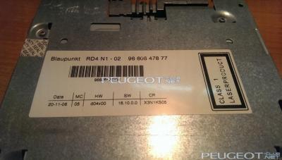

malam Опубликовано 3 апреля, 2015 Опубликовано 3 апреля, 2015 На днях купил вот такой YatourПопробовал его подключить вместо синего разъема к своей RT2 магнитоле. На CD карте были записаны папки с названиями CD01 и т.д. В них записаны файлы MP3.СD ченжер был физически отключен полностью (и даже вытащен из багажника)Результат:- не переключается на CD ни с подрулевого ни с магнитолы. т.е. все время работает только радио- внутри Yatour изредка мигает красный светодиод- при всовывании флешки в разъем USB на ней мигает около 5 секунд светодиод чтения и все...- при заведенном моторе спидометр уходит в крайнее правое положение Что можете посоветовать?Родная синяя фишка с ченжера имеет всего три провода. 18, 19, 20фишка с Yatour имеет задействованными все 8 гнезд.

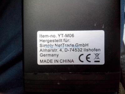

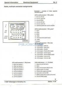

icechieff Опубликовано 4 апреля, 2015 Опубликовано 4 апреля, 2015 @malam, а вас не смущает, что схема - VW??? @malam, оба разъема из чейнджера вытаскивал? @malam, 8 проводов там и есть. а есть фото наклейки на адаптере yatour?
malam Опубликовано 4 апреля, 2015 Опубликовано 4 апреля, 2015 (изменено) @malam, а вас не смущает, что схема - VW???Да нет. Не смущает. Я полагаю, что распиновка разъемов должна быть стандартная. Я посмотрел распиновку RT2 и RD3. Полностью совпадает, точно так же совпадает и с VW. Возможно управляющие сигналы различны? Из ченджера вытащил все, даже сам ченджер из машины вытащил Вот наклейкаДва других разъема (желтый и зеленый) оставил вставлеными в магнитолу. Изменено 4 апреля, 2015 пользователем malam
Мартын Опубликовано 4 апреля, 2015 Опубликовано 4 апреля, 2015 На днях купил вот такой YatourПопробовал его подключить вместо синего разъема к своей RT2 магнитоле. На CD карте были записаны папки с названиями CD01 и т.д. В них записаны файлы MP3.СD ченжер был физически отключен полностью (и даже вытащен из багажника)Результат:- не переключается на CD ни с подрулевого ни с магнитолы. т.е. все время работает только радио- внутри Yatour изредка мигает красный светодиод- при всовывании флешки в разъем USB на ней мигает около 5 секунд светодиод чтения и все...- при заведенном моторе спидометр уходит в крайнее правое положение Что можете посоветовать?Родная синяя фишка с ченжера имеет всего три провода. 18, 19, 20фишка с Yatour имеет задействованными все 8 гнезд.Если вы купили конкретно этот продукт,то верните продавцу и купите для PEUGEOT RD3.Протоколы обмена данными разные у разных производителей и силовой 8 пиновый разъем по распиновке уже не совпадает по факту с вашим на авто.Можете перепроверить. 1
malam Опубликовано 4 апреля, 2015 Опубликовано 4 апреля, 2015 Если вы купили конкретно этот продукт,то верните продавцу и купите для PEUGEOT RD3.Протоколы обмена данными разные у разных производителей и силовой 8 пиновый разъем по распиновке уже не совпадает по факту с вашим на авто.Можете перепроверить.Т.е. я тупо "лоханулся"?С возвратом проблем не будет. А вот этот или этот подойдут?
