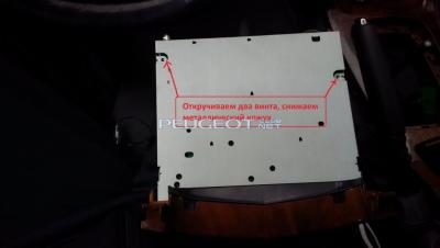

djumok Опубликовано 5 апреля, 2016 Опубликовано 5 апреля, 2016 (изменено) Peugeot-Club.net - 3ecba8s-960.jpgЗашел на официальный сайтwww.yatour-russia.ru/, скинул им заявку. На следующий день мне перезвонили, обговорили условия доставки. Через полторы недели приборчик пришел.Peugeot-Club.net - 701cba8s-960.jpgРазбираем панель и достаем магнитолуPeugeot-Club.net - d41cba8s-960.jpgПодключаем приблуду к магнитоле, вместо штатного разъема накопителя.Вставляю флешку скачит на дисплее то 5 то 6 дискPeugeot-Club.net - a21cba8s-960.jpgЗатупил, надо еще отключить накопитель в багажнике, снимаем поперечную накладку в багажнике и отщелкиваем левый кожух, отгибаем его и отвернув 3 гайки торцовым ключом на 10 поворачиваем накопитель и снимаем разъемPeugeot-Club.net - 611cba8s-960.jpgТакая же ерунда, похоже флешка косячная, подключаю AUX все играет.Дергаю флешку с регистратора, форматирую ее и накидываю 6 папок с музыкой, каждую подписываю CD1 CD2 и так далее Все заиграло, папки видит как диски в старом накопителе, треки переключает в том числе и с подрулевого переключателяPeugeot-Club.net - b99cba8s-960.jpgНо вывести накопитель в бардачек или еще куда нибуть было бы слишком просто.Мне надо чтоб все было под рукой и красиво.Снимаем магнитолу и заносим домой.Снимаем верхнюю крышку и отвернув 4 винта вытаскиваем кассетный лентопротяжный механизм, теперь он без надобности.Последний раз в руках касету держал после покупки пыжа так ради интереса. Изменено 5 апреля, 2016 пользователем djumok 1

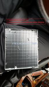

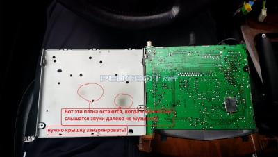

djumok Опубликовано 9 апреля, 2016 Опубликовано 9 апреля, 2016 Друзья, пока запиливаете себе Ятур, сразу сделайте в магнитоле изоляцию нижней крышки, пропадут посторонние шумы и хлопки в динамиках (Если у кого имеются ) Вот так сделал сегодня и вуаля, шумы пропали. 2
Ох_ее_мать Опубликовано 10 апреля, 2016 Опубликовано 10 апреля, 2016 а что за шумы? белый шум на минимальной громкости?
Сергей_607 Опубликовано 11 апреля, 2016 Опубликовано 11 апреля, 2016 Не, это не белый шум))). Это похоже когда ухо простудишь и оно стреляет, не сколько больно, сколько противно . Если серьёзно, то это действительно распространённая проблема, когда на любом громкости, может прилететь ба- бах из колонок)))
