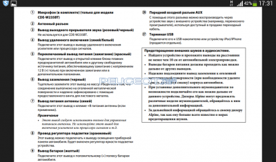

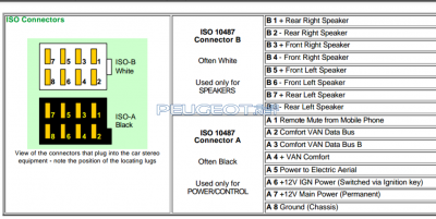

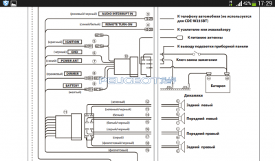

сибиряк Опубликовано 23 февраля, 2015 Опубликовано 23 февраля, 2015 Люди добры помогите советом!!! Проблема в следующем,надоела мне штатная RD3 купил себе Alpine CDE-W233R.Подскажите как её грамотно подключить.Я весь нет облазил в поисках распиновки штатного разъёма кое,что нашёл попробовал сам подключить 8 это масса 7 это + и 6 + от замка зажигания и вот,что у меня получилось.Без поворота ключа не включается вообще хотя на 8 питание есть,RD3 включалась.при повёрнутом ключе играет нормально,а самое интересное-то,что когда через полчаса пыжик ложится спать магнитола играет.И ещё мне не нравится,что она тухнет при старте.
AlexelA Опубликовано 23 февраля, 2015 Опубликовано 23 февраля, 2015 подключить 8 это масса 7 это + и 6 + от замка зажигания и вот,что у меня получилось.Без поворота ключа не включается вообще хотя на 8 питание есть,RD3 включалась.при повёрнутом ключе играет нормально6 - это АСС (аксессуары), т.е. плюс (+) появляется при повороте ключа в первое положение...а самое интересное-то,что когда через полчаса пыжик ложится спать магнитола играет.Если подключить АСС, то должна тоже засыпать...И ещё мне не нравится,что она тухнет при старте.На 406-ом родная магнитола тоже тухнет при старте...
dimon405 Опубликовано 23 февраля, 2015 Опубликовано 23 февраля, 2015 Надо просто поменять местами красный и желтый провода.
Мартын Опубликовано 23 февраля, 2015 Опубликовано 23 февраля, 2015 Надо просто поменять местами красный и желтый провода.А зажигание взять лучше с провода замка у блока предохранителей в салоне.
сибиряк Опубликовано 23 февраля, 2015 Опубликовано 23 февраля, 2015 Вот,что я имею на данный момент (9в7) (6в8) (5в6) что кого куда воткнуть? С электрикой особо не дружу.
AlexelA Опубликовано 23 февраля, 2015 Опубликовано 23 февраля, 2015 А зажигание взять лучше с провода замка у блока предохранителей в салоне.Нахуа (простите мой французский)??? Если на штатных разъемах все присутствует? Тем паче, что зажигание в а/м не при делах? Это ж не ТАЗ... Вот,что я имею на данный момент (9в7) (6в8) (5в6) что кого куда воткнуть? С электрикой особо не дружу.В общем так (по питанию а/м): желтый цепляем на тот провод, где есть постоянный + (плюс)красный - где появляется + (плюс) при повороте ключа в первое положение (АСС)...
сибиряк Опубликовано 23 февраля, 2015 Опубликовано 23 февраля, 2015 Нахуа (простите мой французский)??? Если на штатных разъемах все присутствует? Тем паче, что зажигание в а/м не при делах? Это ж не ТАЗ... В общем так (по питанию а/м): желтый цепляем на тот провод, где есть постоянный + (плюс)красный - где появляется + (плюс) при повороте ключа в первое положение (АСС)... Может я,что не правильно абрисовал,но у меня так и подключено.
Мартын Опубликовано 23 февраля, 2015 Опубликовано 23 февраля, 2015 Нахуа (простите мой французский)??? Если на штатных разъемах все присутствует? Тем паче, что зажигание в а/м не при делах? Это ж не ТАЗ... В общем так (по питанию а/м): желтый цепляем на тот провод, где есть постоянный + (плюс)красный - где появляется + (плюс) при повороте ключа в первое положение (АСС)...Извините,Вы теоретик или практик? Нет там провода АСС в простом понимании.Автор вопроса уже описал как все выглядит. 1
AlexelA Опубликовано 23 февраля, 2015 Опубликовано 23 февраля, 2015 Извините,Вы теоретик или практик?Практик, дружище, практик и заменил кучу штатных магнитол на нештатные. Тестер в руки и вперед, иначе - никак...
