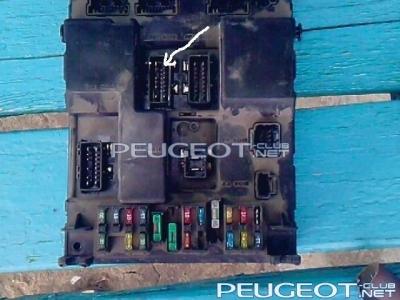

mik Опубликовано 15 июня, 2011 Автор Поделиться Опубликовано 15 июня, 2011 привет ! снова проблема ! снова стартер молчит. в отличии от прошлого раза все предохранители целые , нашёл только один оплавленный провод , а от куда он и куда не знаю. кстати поставил новый стартер. ножка номер 15 может кто знает что за провод? Ссылка на комментарий Поделиться на другие сайты Поделиться
icechieff Опубликовано 15 июня, 2011 Поделиться Опубликовано 15 июня, 2011 это как я понимаю bsi? блок из салона, да? надо смотреть схемы. тут долго, и нужен вин. кидай, завтра после работы пороюсь, только напомни обязательно! Ссылка на комментарий Поделиться на другие сайты Поделиться
