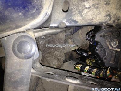

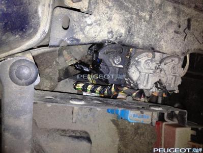

Макс 607 Опубликовано 10 апреля, 2013 Опубликовано 10 апреля, 2013 (изменено) Всем привет!У меня вопрос касается блока управления, один из трех фишек подключенных к блоку и провода (на фото видно), в какой то маслянистой жидкости.Летом был у мастера, он говорит, что масло поднимается по проводам в верх к блоку управления через какие то датчики, в следствии чего был заменен лямбда зонт, он вычистил какой то аэрозолю выводящей масло. Сказав, что блок может сдохнуть.Проездив зиму, не заглядывал, вчера был у других мастеров (они ребята уже не молодые) но опытные. Рассказав им вышеуказанную историю, они сделали предположение о том, что масло физически не может подняться по проводам на такую высоту, а скорее всего внутри блока существует некое масляное охлаждение (это всего лишь предположение), вот именно и оно вытекает. Может кто сталкивался с такой ситуацией????Всем заранее спасибо! Peugeot 607 2001г., 2.2, бензин 158 л.с., механика. P.S. А чейто за синяя фишка может быть, при покупке там ничего не было подключено? Изменено 10 апреля, 2013 пользователем Макс 607

leukhin Опубликовано 11 апреля, 2013 Опубликовано 11 апреля, 2013 в блоках нет ни какого масла.есть такая проблема на мерсах лупатых...у них по жгуту из акпп поднимается масло по проводам и заливает блок управления акпп. У вас скорее всего идет от датчика давления,в системе гидроусилителя руля,с синей фишкой.В калькулятор она не нальет он залит герметиком плотно.
Макс 607 Опубликовано 11 апреля, 2013 Автор Опубликовано 11 апреля, 2013 Спасибо, а чем промывать надо?При промывке клеймы полностью отсоединять надо от аккумулятора, а ошибки случаем не полезут со всех сторон? А где этот датчик стоит?Разве вверх масло может подниматься? Спасибо!
leukhin Опубликовано 12 апреля, 2013 Опубликовано 12 апреля, 2013 на трубке гидроусилителя он там один датчик.клемму снимешь и через 10 минут копайся сколько влезет))))

Макс 607 Опубликовано 12 апреля, 2013 Автор Опубликовано 12 апреля, 2013 Спасибо, сегодня гляну.Но ведь мозги и гидроусилитель в разных местах, гидроусилитель у меня не важный в прошлом году в мороз загудел и пару раз жидкость выдавливал, а в этом году зима более морозная, а он работал лучше чем сейчас в потепление. Как то так) Спасибо!
