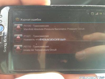

доброго времени суток! не так давно стал "счастливым" обладателем Peugeot 307 2003г.в. 2.0л автомат, одно время очень долго мучался с плаванием оборотов на холостых,глохла на светофорах расход показывало около 17л., при этом вычитал кучу вариантов на эту тему,мыл перемыл дроссельную заслонку(хватило на пол часа) в итоге на свой страх и риск купил и поставил новый датчик абсолютного давления (ДАД), плавание оборотов пропало, постепенно расход уменьшился до 15. наконец то погас ЧЕК, ездил вроде радовался, но в один день утром завожу, прогреваю и ху...к опять ЧЕК и антиполюшн. в наличии имею ELM327, им я считал ошибки и вот что показало[Peugeot-Club.net] - YOxx8gN5LUI.jpg
1 и 3 ошибки особо не беспокоят, потому что я думаю что это все из за датчика температуры всасываемого воздуха, который стоит перед ДЗ, датчик весь в трещинах (достался уже таким) на новой неделе поменяю! ошибки сбросил, чек погас, но не на долго! подскажите как избавиться от этой ошибки,из расшифровок ошибки вычитал следующее (Р1621 – Ошибка в памяти блока управления двигателем), немного стал заметен провал при трогании, а в остальном машина работает нормально! заранее спасибо
