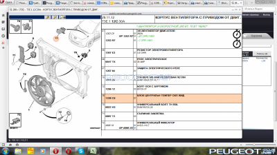

Добрый день. Проьлема с пежо 206 1.4 vf32akfwr47566766 2006 г.в. не включаетс вентилятор на первой скорости. Температура доходит до 110 и уходит в аварийный режим и включает вентилятор на 2ой скорости. Менял датчик ОЖ, резистор. сгнили релюхи, их поменял тоже. Самое интересное по вин коду мне выдается в сервис боксе совсем другая схема сисетмы охлаждения!! близка к реальности система пежо 206+ TU3A . движок с кондеем. двойного мультифункцилналдьного реле я не нашел ни под блоком впрыска нигде. по всему списку осталась некая призрачная запчасть как блок управления вентилятором артикул 1338С6 ее я найти к сожалению тоже не могу. Попутно с этой проблемой появился такой глюк: при прогреве двигателя начались провалы в оборотах бывает и вовсе глохнет. Помогите люди!!!!!!!!!!!!!!!!!!!!! Ломаю свой мозг уже 3 месяца!
Приложение из сервис бокса с моей системой охлаждения

Нууу, начнем с самого начала pp2000 подключали? Точно ли вентилятор крутит на 1-ой и 2-ой скоростях (на прямую питание кидали, если нет возможно проблема с проводкой или самим электромотором). По поводу детали №15 ни чего сказать не могу, если честно про нее даже и не слышал.
Подключал. вторая скорость работает а первая ни в какую. Мне просто не понятна сама сисетма охлаждеения данного авто. Я понял что расхождения реальной системы со справочной очень велика. Подскажите от и до все звенья системы. Горит постоянно чек. я думаю что из проблемы пропадания оборотов и потери мощности вышла проблема с вентилдятором. по схеме присутствует какое то двойное реле либо главное реле ЭБУ которое как раз и питает и вентилятор на первой скорости и топливную систему. Нигде найти не могу
покапался в нете и вроде как существует блок битрон (деталь номер 15) но на 206 пыжах такого нет. или есть:???
У себя не видел, но завтра обязательно гляну, аж интересно. Система банальна как 2 пальца. Карлосон управляется из мозгов которые сравнивают показания с датчика ОЖ. Но если установленная система отличается от сервис бокса думаю лучше посетить электрика для определения 1-ой скорости, лучше бы еще и проводку прозвонить, и лично видеть авто "по фото" сложно лечить и советовать :) вот тут еще про предохранители https://peugeot-lab.net/forum/topic/4896/
