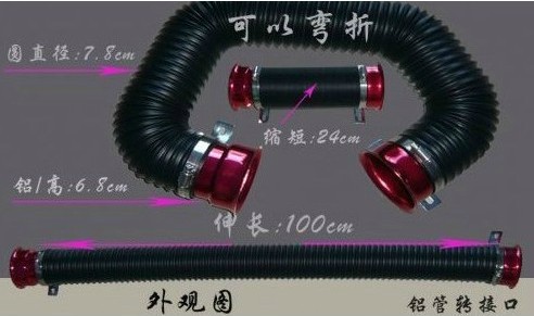

П.С. Дабы не вводить себя в затраты, можно использовать гофрированный металлический воздуховод для инжекторных ТАЗов, при этом обращаем внимание на рекомендуемые PSA диаметры.
П.П.С. Я сейчас жду из Китая вот такой девайс:
стоимость около 20 долларов вместе с пересылкой. По получении оного буду колхозить систему впуска, фотоотчет будет приложен при наличии заинтересованности...
