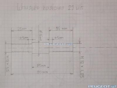

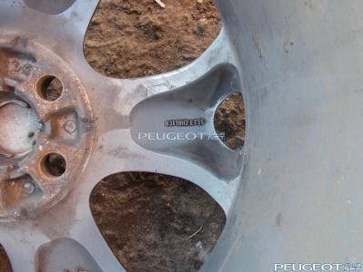

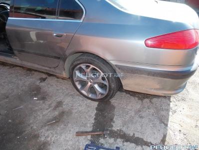

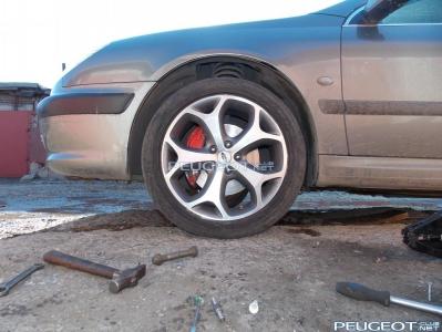

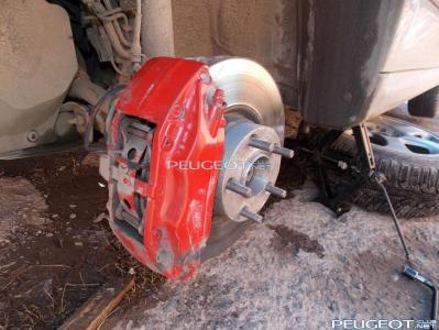

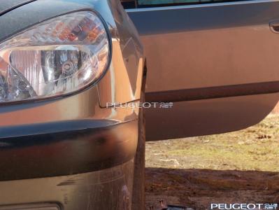

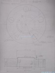

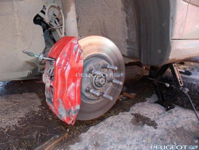

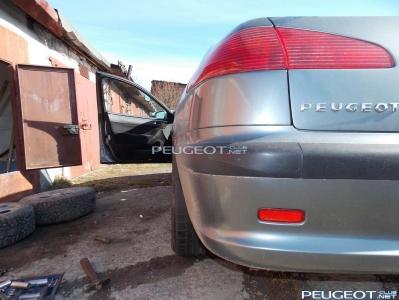

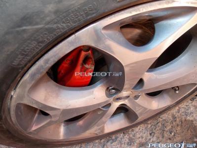

Вопреки мнению что такой размер не подойдет на 607,все прошло удачно.Выточены проставки и шпильки,колеса стоят на своих местах.Ничего не трет.Чертежи прилагаются ,может кому пригодится.Толщина проставки рассчитана именно под суппорт брембо,под другой суппорт можно сделать и потоньше.

Но резинки совсем на немного хватит..вот когда другую покупать, думаю ценничек не маленький.. стоит ли овчинка выделки???
Остаток около 6мм,с моим годовым пробегом около 10000км,года на 3 как минимум хватит.А там глядишь и на что то посерьезнее удастся пересесть
тогда вопросов нет..
У меня стоит резина 225\45 17, могу сказать что это не для наших дорог, всеми способами хочу ее сплавить, думаю что скоро ты ошутишь и пожалеешь, это как на поезде ездить - тук-тук-тук... Все эти удары что должна поглощать резина, будек кушать подвеска... :oga:
Для наших дорог подходит только гусеничная техника,или хотя бы что нибуть с дорожным просветом не меньше 20см.Все избавляемся от своих машин и пересаживаемся на трактора.........Так то если че у меня высота профиля на 9мм больше твоего,и практически один в один с оригинальным размером 225/50 R17.
Да есть такое! Это дело хозяйское, кто то умудряется на хроме с 35 профилем катается... я вот на 55 профиль мечтаю перейти только денег жалко...
