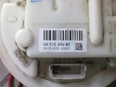

MultiStranger Опубликовано 25 марта, 2015 Опубликовано 25 марта, 2015 (изменено) Аналогично! по каталогу КРЕПЛЕНИЕ ТРУБОПРОВОДА ТОПЛ. ФИЛЬТРА ФИЛЬТР РЕЗЕРВУАРА ВНУТРЕННИЙ так вот вопрос, там всетаки фильтр нормальный или просто сетка бензонасоса?... заправился как назло только что, вынуть и посмареть на полный бак ссыкотно По центру насоса, вокруг идёт фильтр в пластиковом корпусе, покраснел мере 406 пыжеке. В магазине сказали фильтр 50000 руб. стоит, но он вечный можно его не менять, а как не менять там обыкновенный филтр который надо менять каждые 30000, а может и чаще. Кто может пробовал какие-нибудь аналоги? Изменено 25 марта, 2015 пользователем MultiStranger
Мартын Опубликовано 26 марта, 2015 Опубликовано 26 марта, 2015 По центру насоса, вокруг идёт фильтр в пластиковом корпусе, покраснел мере 406 пыжеке. В магазине сказали фильтр 50000 руб. стоит, но он вечный можно его не менять, а как не менять там обыкновенный филтр который надо менять каждые 30000, а может и чаще.Кто может пробовал какие-нибудь аналоги?Данные фильтра стоят и ходят и 200000 и 300000 км без особых проблем в Сибири с нашим бензином! 1

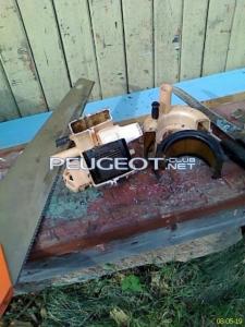

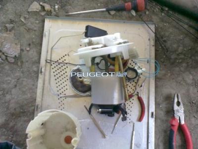

Сергей152 Опубликовано 26 марта, 2015 Опубликовано 26 марта, 2015 Я сталкивался с тем что находиться в баке. 307sw 203 1.6 16. Значит так.на EMEX оригинал 1525.T9 12 022 ₽ . Не оригинал 10000.Срок службы насоса 200000 км фильтр сетчатый находиться внутри насоса также расщитан на весь срок службы (гарантия завода изготовителя) . ( фильтр не моется )У меня вышел из строя когда было 205000км .Всё намного оказалось проще меняется мотор и всё.Мотор ( газель волга соболь фильтр сетчатый в комплекте, осталась коробочка с названием ) Мотор как родной всё чудесно , вот только сетчатый фильтр немного впихнуть пришлось . 1
MultiStranger Опубликовано 27 марта, 2015 Опубликовано 27 марта, 2015 (изменено) ЗЫ : у меня во какой.....) Изменено 27 марта, 2015 пользователем MultiStranger

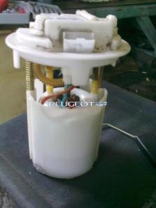

SCIP Опубликовано 27 марта, 2015 Опубликовано 27 марта, 2015 В Peugeot 207 фильтр очистки топлива установлен в корпусе бензонасоса, который расположен в топливном баке. Этот узел является неразборным, поэтому заменить или промыть фильтр невозможно, по крайней мере, без вмешательства в конструкцию бензонасоса. Необходимо менять фильтр в сборе с бензонасосом. 1
MultiStranger Опубликовано 27 марта, 2015 Опубликовано 27 марта, 2015 Так я фото от 406 скинул. Тоже самое. Но кулибины что-то придумывают, иногда)

Crow Опубликовано 28 ноября, 2020 Опубликовано 28 ноября, 2020 Всем трям! Столкнулся с тойже проблемой. Тачука дергается как контуженая при разгоне. Нехватка топлива, забит фильтр. Результат: в 307 и.т.п. идет разборный насос и подбирается фильтр. В 207 , ставится фильтр в обход родного. Или покупка нового насоса, а это другие денежки.
