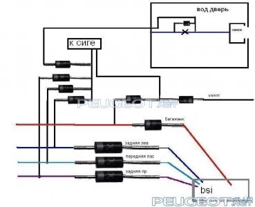

если ещё актуально!!!!!

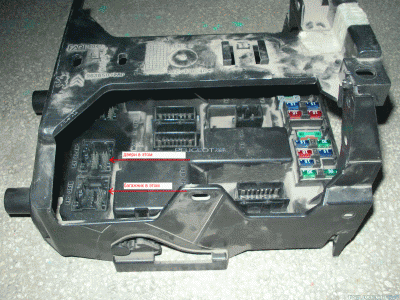

на BSI
голубой - передняя пас
синий - задняя левая дверь
фиолетовый - задняя правая дверь
в каждый провод концевика в разрыв ставить диод. серой полосой ОТ блока bsi. и еще по диоду чтобы их развязать
концевик водителя обязательно брать на замке ЦЗ в водительской двери (на bsi он тоже есть, НО........, короче, есть "НО",долго объяснять). в вод. двери синий тонкий провод разрезать и вставить диод. подключать со стороны замка ц.з.

нужно либо через кан шину, либо развязку диодную делать, если через кан подключиться то нужен не а 91 а А 92 либо 94 с каном, тогда и замки будут раотать и двери будет видеть и контроль двигателя! останется только зажигание зацепить и всё!
