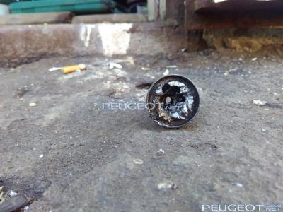

spawlding Опубликовано 10 мая, 2013 Опубликовано 10 мая, 2013 Всем привет! Такая неприятная история: нужно было открутить колесо, при попытке окрутить секретку, которая шла в комплекте, отломалась у нее шляпка. Кто сталкивался с такой проблемой, что нужно высверливать или все таки можно открутить как-нибудь (пазы то остались). Если высверливать, то какого диаметра нужно сверло, и как глубоко сверлить?... Заранее огромное спасибо!!!!
ChopSkates Опубликовано 10 мая, 2013 Опубликовано 10 мая, 2013 Всем привет! Такая неприятная история: нужно было открутить колесо, при попытке окрутить секретку, которая шла в комплекте, отломалась у нее шляпка. Кто сталкивался с такой проблемой, что нужно высверливать или все таки можно открутить как-нибудь (пазы то остались). Если высверливать, то какого диаметра нужно сверло, и как глубоко сверлить?... Заранее огромное спасибо!!!!В комплекте с секретками была всего 1 насадка? обычно их 2, дают для запаса. Как она сломалась? Может попробовать приварить ее к ключу и открутить все секретки и поставить новые, если высверливать то брать сверло чуть меньше диаметра резьбы твоих болтов на колесах, а глубоко сверлить на столько на сколько длина резьбы, посмотреть на твоих других болтах.
spawlding Опубликовано 10 мая, 2013 Автор Опубликовано 10 мая, 2013 (изменено) там система тупая, сначала идет головка напрявляющая, которая держится на тонкой ножке, и только потом сам болт с пазами для насалки. Так вот эта ножка и обламалась, когда ключ соскочил... Как то так... Изменено 10 мая, 2013 пользователем spawlding

spawlding Опубликовано 19 мая, 2013 Автор Опубликовано 19 мая, 2013 пробуй привариваться..или подобную найди..мож у кого пыж с такой же секреткой..(такое бывает).. высверливать я думаю подзае*е..ся.. Как и было сказано высверливать "подзае*...ся", но спалив 3 сверла разного диаметра и убив 3 часа времени, результаьт был достигнут! спасибо всем кто откликнулся!!!!!

V2oD2o Опубликовано 6 июня, 2014 Опубликовано 6 июня, 2014 Выкрутил, купил в итоге сверла с кобальтом Metabo за 1700 рублей - а они в этот болт как в масло входят - болт насквозь просверлил, по кругу тоже все обсверлил - зубилом минут 15-20 постучал - пошла.. открутил и выкинул что было сил в сторону леса) 1
