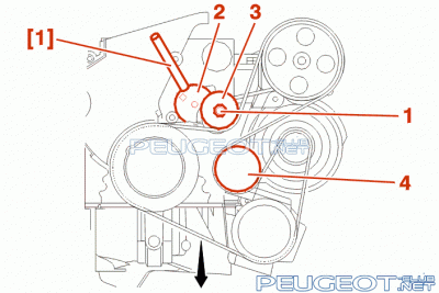

[1] штифт для динамического ролика (-).0189-E .
Снятие ремня привода навесных агрегатов двигателя EW10J4.
без кондиционера
с кондиционером
Для всех типов:
Снять :
- Переднее правое колесо
- Передний правый грязеотражающий экран
Ослабление натяжения ремня при воздействии на болт (1) .
Зафиксировать в заданном положении динамический натяжитель (2) с помощью приспособления [1] .
Снять приводной ремень (при его наличии) .
ОБЯЗАТЕЛЬНЫЕ ДЕЙСТВИЯ : Убедиться, что ролики (3) и (4) вращаются свободно (без зазоров и задиров) .
Установка ремня привода навесных агрегатов двигателя EW10J4.
Установить на место ремень .
Тщательно следить за тем, чтобы ремень правильно стал на все шкивы и ролики .
Снять штифт [1], потянув слегка за петлю .
Продолжить операции по установке в порядке, обратном порядку снятия .
