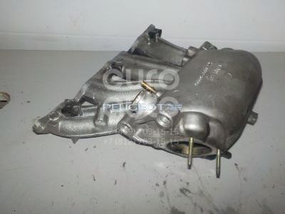

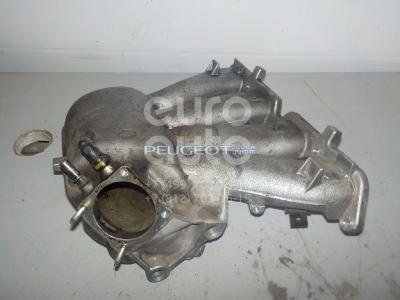

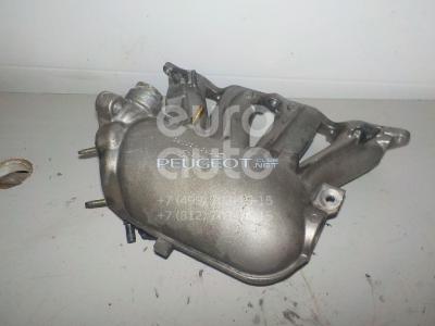

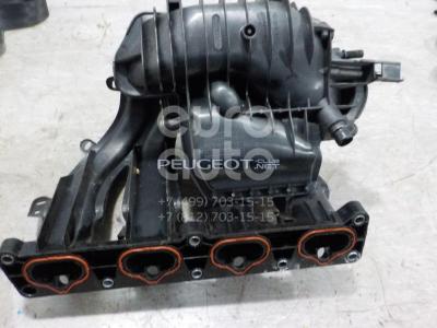

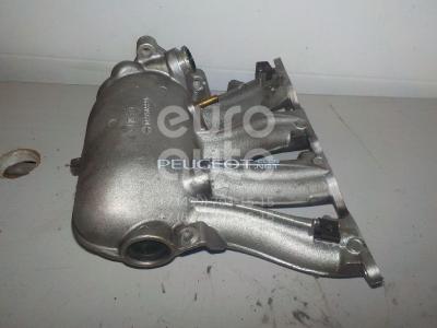

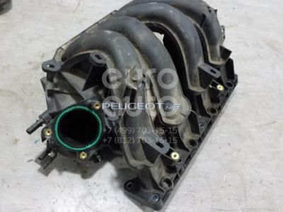

icechieff Опубликовано 12 января, 2016 Автор Опубликовано 12 января, 2016 Сегодня рассматривал впускной коллектор от 2.2. Обнаружилось, что: Плюсы:- больше диаметр раннеров,- больший диаметр заслонки,- у заслонки 2.2 совпадает разъем с моей заслонкой (будет работать или провода не так подходят - вопрос)- коллектор силуминовый, а не пластиковый. Минусы:- коллектор больше моего в высоту, и будет упираться в мой маслянный фильтр, т.к. в 2.2 фильтр в железном корпусе, и направлен вниз, а на RFJ - вперед.- корпус фильтра просто так от 2.2 не поставить, т.к. у нас в корпусе еще и один из выходов антифриза для маслянного "холодильника". Так что буду думать, то-ли запариваться с корпусов маслянного фильтра, то ли переваривать коллектор под нынешние реалии.

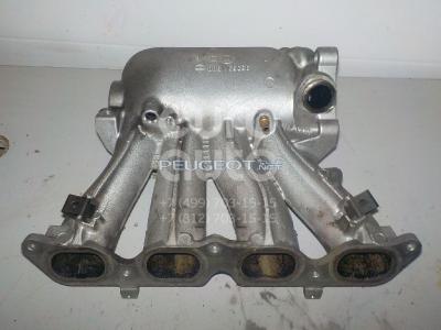

icechieff Опубликовано 30 января, 2016 Автор Опубликовано 30 января, 2016 переносить маслянный фильтр - не вариант, слишком много гемора. И масло, и антифриз туда подходит, а в 2.2 и ew10j4 только масло, т.е. есть проблема с затыканием антифриза.Сейчас думаю о вот таком коллекторе.вместо моего пластика 1
Georgi Опубликовано 27 февраля, 2016 Опубликовано 27 февраля, 2016 Дениска,что планируешь добиться этим коллектором?
icechieff Опубликовано 27 февраля, 2016 Автор Опубликовано 27 февраля, 2016 Вообще я хотел наддуть мотор) А пластик боюсь не выдержит)

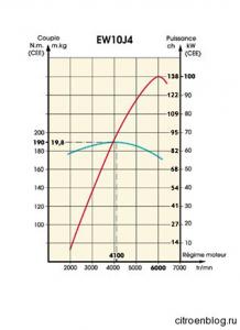

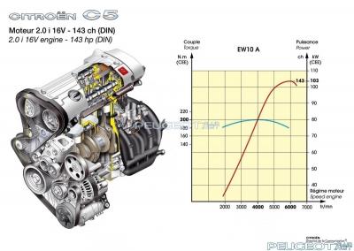

icechieff Опубликовано 10 сентября, 2017 Автор Опубликовано 10 сентября, 2017 за счет чего он быстрее?Кто он? RFN (это EW10J4) - это старый 2-х литровый, RFJ (или EW10A) - это новый, тот что у вас на рестайлинговом 307, в том числе.Вот графики, где видна разница
Georgi Опубликовано 10 сентября, 2017 Опубликовано 10 сентября, 2017 (изменено) привет Денис!ты хочешь сказать что наш 143 и 177(EW10 J4S)-это одно и то же?я имел ввиду быстрее вот этот EW10 J4S Изменено 10 сентября, 2017 пользователем Georgi
