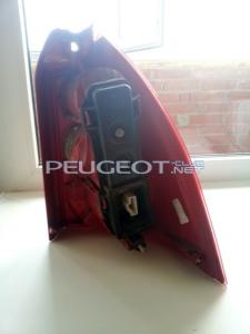

ARDEN77 Опубликовано 22 августа, 2016 Поделиться Опубликовано 22 августа, 2016 (изменено) Вопрос! Для чего установлены два регулятора белого цвета в задних фонарях ПЕЖО 307SW 2004года? Когда подключал электрику фаркопа снимал фонари и обнаружил это. Изменено 22 августа, 2016 пользователем ARDEN77 Ссылка на комментарий Поделиться на другие сайты Поделиться
dimanoid Опубликовано 22 августа, 2016 Поделиться Опубликовано 22 августа, 2016 Не похоже на регуляторы что то Не похоже на регуляторы что то Ссылка на комментарий Поделиться на другие сайты Поделиться
ARDEN77 Опубликовано 22 августа, 2016 Поделиться Опубликовано 22 августа, 2016 Не похоже на регуляторы что тоНе похоже на регуляторы что тоНо они крутятся! Ссылка на комментарий Поделиться на другие сайты Поделиться
Мартын Опубликовано 22 августа, 2016 Поделиться Опубликовано 22 августа, 2016 Но они крутятся!значит регуляторы чистоты воздуха фонарей Ссылка на комментарий Поделиться на другие сайты Поделиться
ARDEN77 Опубликовано 22 августа, 2016 Поделиться Опубликовано 22 августа, 2016 значит регуляторы чистоты воздуха фонарейсмешно, думаю это резисторы Ссылка на комментарий Поделиться на другие сайты Поделиться
dimanoid Опубликовано 22 августа, 2016 Поделиться Опубликовано 22 августа, 2016 Ну так подключи, покрути и расскажи нам Ну так подключи, покрути и расскажи нам Ссылка на комментарий Поделиться на другие сайты Поделиться
Мартын Опубликовано 22 августа, 2016 Поделиться Опубликовано 22 августа, 2016 смешно, думаю это резисторыМожно же тогда было снять эти крутильные крутилки и увидеть сообщение фонаря с атмосферой через них..........В последнее время людям проще задать вопрос чем самим смотреть,тем более уже было разобрано........... Ссылка на комментарий Поделиться на другие сайты Поделиться
ARDEN77 Опубликовано 22 августа, 2016 Поделиться Опубликовано 22 августа, 2016 Можно же тогда было снять эти крутильные крутилки и увидеть сообщение фонаря с атмосферой через них..........В последнее время людям проще задать вопрос чем самим смотреть,тем более уже было разобрано........... Снимал фонари ток для того что б к проводам подключить провода розетки фаркопа, и времени "крутить крутилки" не было. Но вопрос остался открытым )) Ссылка на комментарий Поделиться на другие сайты Поделиться
