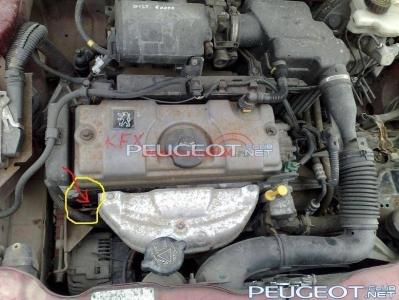

Новик Опубликовано 8 октября, 2013 Опубликовано 8 октября, 2013 Всем привет!!!!недавно столкнулся с такой проблемкой,поле приобретения 307-го проездив на нем 5 тыс км пришло время замены масла.Поменял но боялся перелить залил чуть ниже середины(на щупе)ездил ездил,датчик в салоне показывал 2 не долитых квадратика,решил долить после 5 тыс(немного скушала грамм 100-150 от заливки)сделал посердине(на щупе)поле чего заметил выделение масла из под головки(из за этого чехол ГРМ и поддон стали в масле) проехал еще 2 тыс масло в норме может грамм 10-20 исчезло,как быть?
Новик Опубликовано 8 октября, 2013 Опубликовано 8 октября, 2013 Фотку с нета взял у меня там всё чистенько,если не считать подтеков
