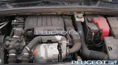

А у дизеля с этим проблема? Есть фотки подкапотного пространства?

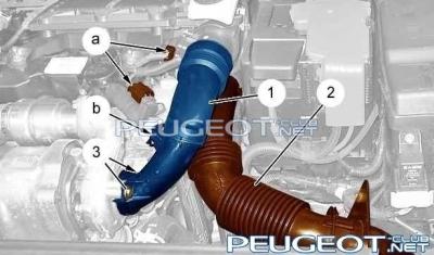

Отсоедините и отведите в сторону разъемы в зоне "a" (В зоне "a").
Снимите 2 болта крепления (3).
Отсоединить трубку, подводящую воздух (1) (В зоне "b").
ВНИМАНИЕ : Закрыть входное отверстие турбокомпрессора.
Снимите :
- Воздушный коллектор (1)
- Воздушный коллектор (2)
Отсоедините разъем (В зоне "d").

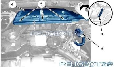

Снимите :
- 3 болты (5)
- Фиксатор (В зоне "c")
- Крышку воздухоочистителя (4)

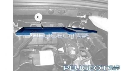

Снять фильтрующий элемент (В зоне "e")
