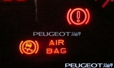

serv Опубликовано 4 февраля, 2011 Опубликовано 4 февраля, 2011 Господа! Горит пиктограмм ABS. Ранее после стоянки загоралась откочек. Постепенно стала гореть постоянно. Как с этим бороться? Спасибо!!!
icechieff Опубликовано 5 февраля, 2011 Опубликовано 5 февраля, 2011 И у меня сейчас горит. Диагностика показала, что умер передний правый датчик abs. А ты ездил на диагностику? Без нее можно гадать до посинения...
