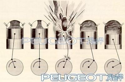

V2oD2o Опубликовано 2 сентября, 2013 Опубликовано 2 сентября, 2013 А что может накрыться? Я особо не силен - можешь вкратце объяснить как это может к капремонту привести?На других форумах народ пишет что уже годами на 92-ом катаются - и вроде ничего. вот и картинка весьма доходчивая нашлась
Sergey1209 Опубликовано 2 сентября, 2013 Опубликовано 2 сентября, 2013 вот и картинка весьма доходчивая нашлась Вот хрень Ты меня здорово напугал А если заливать какую-нить присмадку для повышения октанового числа? Или лучше эту дрянь не лить? Уж больно не хочется от халявы отказываться

dimon405 Опубликовано 2 сентября, 2013 Опубликовано 2 сентября, 2013 Вот вы всё в кучу смешали,пипец. Не "пальцы стучат", а детонация слышна. Она кратковременно у всех нормальных моторов при разгоне должна быть слышна.Если она постоянная,а не кратковременная,значит датчик детонации накернился,надо его просто поменять. От езды на более низкооктановом топливе мотору ничего не будет,он умеет подстраивать угол опережения зажигания. Что нибудь может случиться только если ездить на уже неисправном моторе. Картинка демонстрирует детонацию,а не работу мотора на топливе с другим октановым числом. Диапазон корректировки угла зажигания очень,очень широкий,будет без детонации ехать даже на 76 бензине,но если датчик детонации исправен.

V2oD2o Опубликовано 2 сентября, 2013 Опубликовано 2 сентября, 2013 (изменено) Вот вы всё в кучу смешали,пипец. Не "пальцы стучат", а детонация слышна. Она кратковременно у всех нормальных моторов при разгоне должна быть слышна.Если она постоянная,а не кратковременная,значит датчик детонации накернился,надо его просто поменять. От езды на более низкооктановом топливе мотору ничего не будет,он умеет подстраивать угол опережения зажигания. Что нибудь может случиться только если ездить на уже неисправном моторе. Картинка демонстрирует детонацию,а не работу мотора на топливе с другим октановым числом. Диапазон корректировки угла зажигания очень,очень широкий,будет без детонации ехать даже на 76 бензине,но если датчик детонации исправен. пределы регулировки не столь сказочны, попробуй залей в свою АИ80 - покатайся с открытым окном где нибудь в тоннелеили на АИ92 нажимая в пол и отпуская переодично педальку на третьей при скорости 25-30км\ч з.ы. она не имеет место быть ни в одном нормально работающем моторе.. Изменено 2 сентября, 2013 пользователем V2oD2o 1
