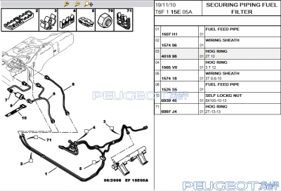

Вот с комплектом запчастей без фильтра:
Вот с фильтром:
Смотрю на схему и недогоняю, как работает схема без фильтра, там от насоса один что-ли шланг идет?
слушай помоему ты 2 одинаковые схемы скинул? завтра если управлюсь до темна с делами то загоню на яму и всё посмотрю как чё
вроде как понял. Вместо трубки №6 нужно поставить трубку №8, трубку №7, фильтр №9 и крепление фильтра №10.
Но! почему у трубки № 8 3 конца вместо 2-ух?
Это получается, что и насосы разные что-ли? у одного 1 выход, у другого 2?

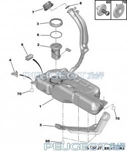

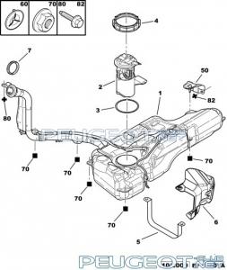

Посмотрел, вроде твой насос не эксклюзив)

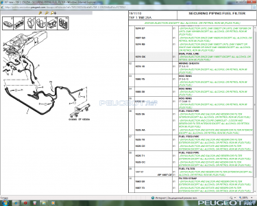

Пока рылся, нашел вот такую комплектацию, зацените где фильтр находится:
