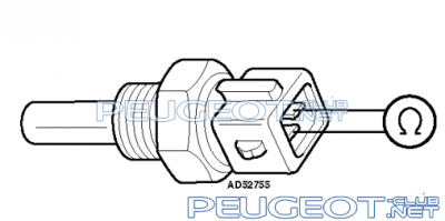

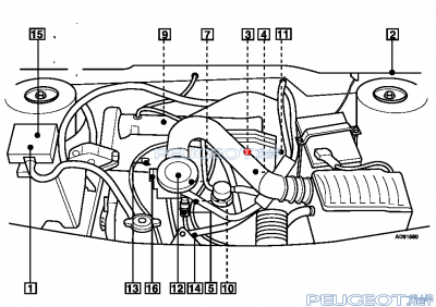

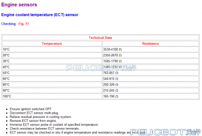

enteran Опубликовано 19 сентября, 2013 Опубликовано 19 сентября, 2013 (изменено) Для двигателя Пежо 405 1.6 XU5M3 датчик температуры двигателя под №3 и таблица сопротивлений в зависимости от температуры, для его проверки. Изменено 19 сентября, 2013 пользователем enteran
