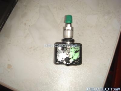

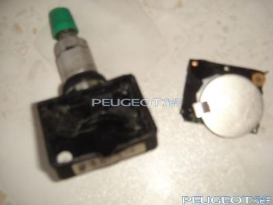

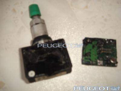

webser1 Опубликовано 17 февраля, 2011 Опубликовано 17 февраля, 2011 все очень легко берешь срезаешь с датчика смолу и выкручиваешь болтик около соска на плате нагреваешь феном и вытаскиваешь там батарейка под платой cr2450n
webser1 Опубликовано 17 февраля, 2011 Автор Опубликовано 17 февраля, 2011 когда срезаете смолу окуратно с дорожками на плате
