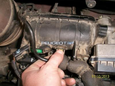

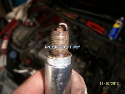

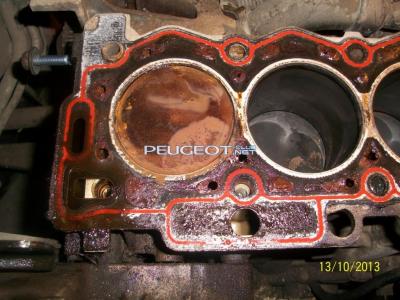

итак пробила прокладка между головой и движком, симптомы - густой дым при запуске, много конденсата с выхлопной на холодную, масло коричневого цвета, 4 свеча мокрая и окисленая, при разборке клышки головы на ней видны следы влаги. причина скорей всего в крышке расширительного бачка или в клапане. фото отчет выложу позже - этап откисания крепежа коллекторов вся облуда снята грм и тп .

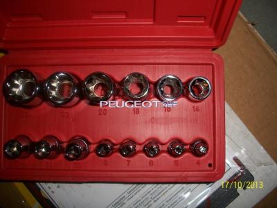

расходники - прокладка двигателя, масло двигателя, жидкость очистки кокса, масляный фильтр , динамометрический ключ с головкой под звезду (такая хрень в голове ,головки болтов звездочкой) 5 литров соляры для мойки головы и тп попутно ремень грм и ролик 2пачки сигарет, словарь матов, пивко помошники- магазин, реалавто, вестпарт. внештатный сотрудник сайт аллегро на всякий случай ну и сервис бокс пежо. отчет после полной сборки и обкатки
Так причина какого клапана? Фото в студию пожалуйста!!!

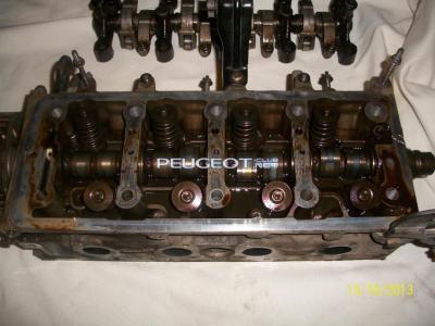

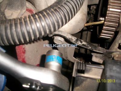

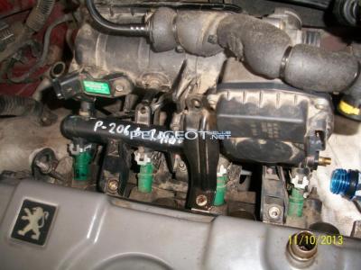

add_after.gifСнимаем обвесы

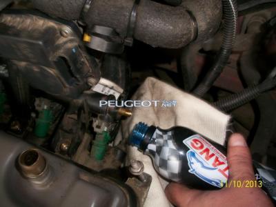

сливаем бензос с форсунок,

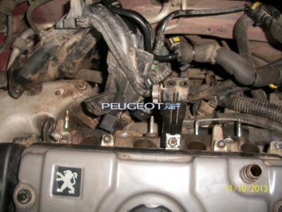

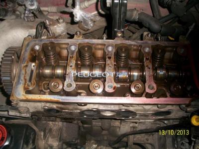

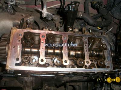

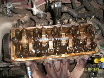

снимаем крышку головы,

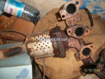

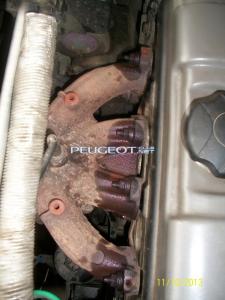

отделяем выпускной коллектор аккуратно с лямбдой,
фиксируем маховик болтом на 10,

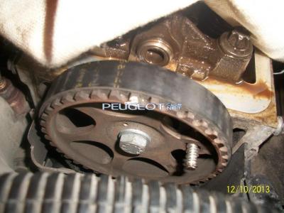

фиксирум шкив головы чем подойдет,

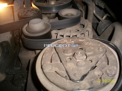

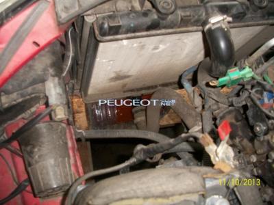

снимаем ремни, заказал за одно ремень, помпу,

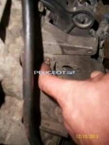

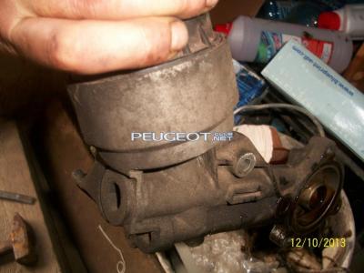

откручиваем лабуду с датчиком температуры охлаждайки,

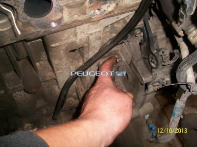

подпераем двигатель и откручиваем его с подушки вернее голову откручиваем

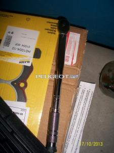

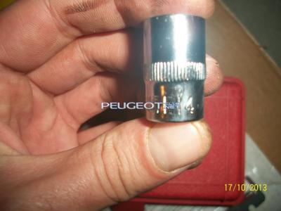

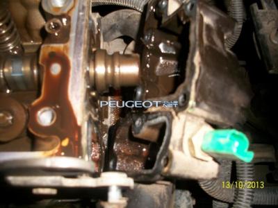

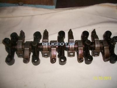

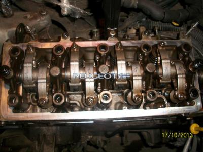

чуть ниже динамометрический ключ с набором головок, снимаем коромысло клапанов,

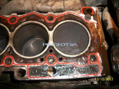

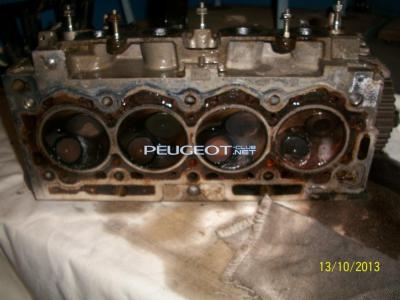

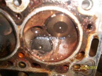

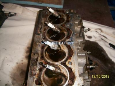

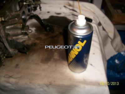

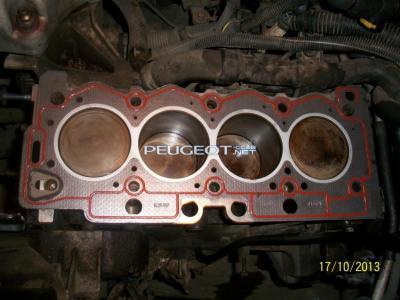

фото что творится в цилиндрах когда попадает жидкость, мыл и откисал манолом,

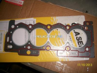

фотка новой прокладки со схемой затягивания болтов, в нете усилия я думаю найдете,

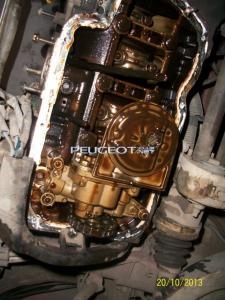

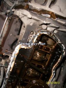

чистим голову, двигатель моем, поддон вычухиваем хорошо эмульсию надо всю вымыть,

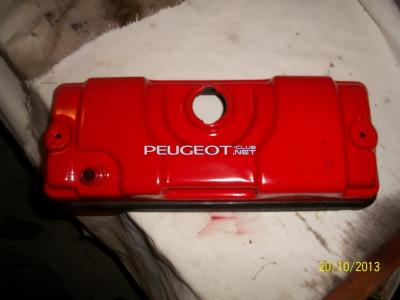

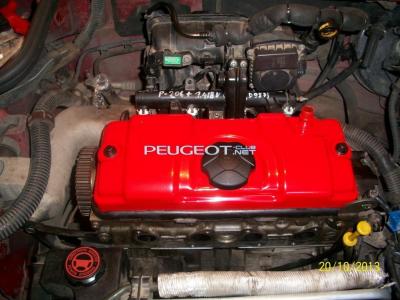

машинка у мну красного цвета решил и крышку покрасить ништряк вышло.

Насчет лямбды когда снимал видно лупанул об что то навернулась поставил вазовкий Bosch 0 258 006 537, только с соедененимем немного поработать а так входит, замечательно выходит цена в 10 раз дешевле оригинала,
