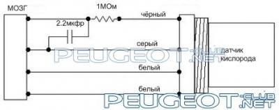

Nikola13ing Опубликовано 19 ноября, 2013 Опубликовано 19 ноября, 2013 (изменено) Кто как делает, общего мнения нет. Можно поставить неродной каталик (магазин - около 8т.р.). Если на экологию немного побоку, то можно перепаять тремя разными способами, или перепрошить БК - и выбить катализатор. Потом тоже несколько путей - или так кататься, или вварить трубу, или стронгер. Я перепаял второй лямбда-зонд, впаяв резистор и конденсатор.Ошибка пропала. Следующим моим шагом будет удаление катализатора, а потом посмотрю. Как деньги появятся буду вариться. Изменено 19 ноября, 2013 пользователем Nikola13ing
Павел Зим Опубликовано 2 декабря, 2013 Автор Опубликовано 2 декабря, 2013 Кто как делает, общего мнения нет. Можно поставить неродной каталик (магазин - около 8т.р.). Если на экологию немного побоку, то можно перепаять тремя разными способами, или перепрошить БК - и выбить катализатор. Потом тоже несколько путей - или так кататься, или вварить трубу, или стронгер. Я перепаял второй лямбда-зонд, впаяв резистор и конденсатор.Ошибка пропала. Следующим моим шагом будет удаление катализатора, а потом посмотрю. Как деньги появятся буду вариться. Подскажите не знаю где искать второй лямбда-зонд??? и что ошибка пропала??? можно по подробнее, плиз!!!! + фото)))
dimon405 Опубликовано 2 декабря, 2013 Опубликовано 2 декабря, 2013 Второй сразу под катализатором,на этой же трубе. Из под капота видно его.
