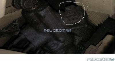

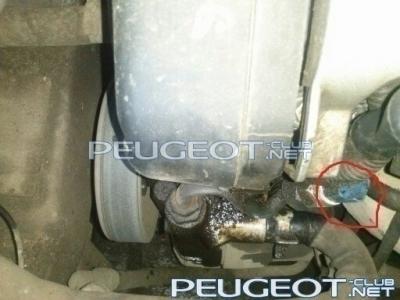

Pavlin Опубликовано 6 ноября, 2013 Поделиться Опубликовано 6 ноября, 2013 Прошу помощи у Пыжыковедов,Беда в дубовом руле,думаю на крестовину в рулевой(но пока не глядел).Много прочитал поралельных тем по этому поводу,но хочу узнать исток проблеммначиная с увиденной. На гуре стоит вот такой датчик(фото),он не подсоединенный ,Подскажите,может проблемма в нем,и для чего он служит Ссылка на комментарий Поделиться на другие сайты Поделиться
fas Опубликовано 6 ноября, 2013 Поделиться Опубликовано 6 ноября, 2013 Прошу помощи у Пыжыковедов,Беда в дубовом руле,думаю на крестовину в рулевой(но пока не глядел).Много прочитал поралельных тем по этому поводу,но хочу узнать исток проблеммначиная с увиденной. На гуре стоит вот такой датчик(фото),он не подсоединенный ,Подскажите,может проблемма в нем,и для чего он служитДатчик служит для поднимания оборотов двигателя при маневрировании, у меня тоже отключен - не проблема. Смотрит проводку к клапану на самой рейке, должен быть обрив, или проверь тестером, будет 11,2В, накрылся сам клапан, если конечно у тебя руль с переменным усилием. Ссылка на комментарий Поделиться на другие сайты Поделиться

jordash541 Опубликовано 7 ноября, 2013 Поделиться Опубликовано 7 ноября, 2013 Датчик служит для поднимания оборотов двигателя при маневрировании, у меня тоже отключен - не проблема. Смотрит проводку к клапану на самой рейке, должен быть обрив, или проверь тестером, будет 11,2В, накрылся сам клапан, если конечно у тебя руль с переменным усилием.Дружище,у меня руль тоже с переменным,недавно датчик коленвала менял и обратил внимание на странную (для меня))) фишку на рулевой рейке.. степень грязи на ней говорит,что пустует она давно.. руль в принципе,крутился хорошо до недавнего времени,недели 2 назад начал баловать,то свободно идет,то с трудом,то рывками,то опять хорошо.. собрался поменять масло вот... это клапан какой? нужен ли он,и куда от него должна идти проводка? спасибо всем... Ссылка на комментарий Поделиться на другие сайты Поделиться

Георгий Опубликовано 7 ноября, 2013 Поделиться Опубликовано 7 ноября, 2013 Датчик должен !!! быть подключен. Не бывает такой комплектации что датчик есть а подключать его не надо. ЛИбо детали не от данного автомобиля/комплектации.Нужно пробить автомобиль по каталогу и поставить правильную деталь. Ссылка на комментарий Поделиться на другие сайты Поделиться

fas Опубликовано 7 ноября, 2013 Поделиться Опубликовано 7 ноября, 2013 Дружище,у меня руль тоже с переменным,недавно датчик коленвала менял и обратил внимание на странную (для меня))) фишку на рулевой рейке.. степень грязи на ней говорит,что пустует она давно.. руль в принципе,крутился хорошо до недавнего времени,недели 2 назад начал баловать,то свободно идет,то с трудом,то рывками,то опять хорошо.. собрался поменять масло вот... это клапан какой? нужен ли он,и куда от него должна идти проводка? спасибо всем...Провода идут от блока управления подвеской, опускаются справа вместе с проводами к датчику высоты на балке. Ссылка на комментарий Поделиться на другие сайты Поделиться
jordash541 Опубликовано 7 ноября, 2013 Поделиться Опубликовано 7 ноября, 2013 спасибо,ребят,завтра посмотрю,только вопрос-где находиться блок упр.подвеской? на elcats посмотрел,показывает куда-то за двигатель,под переднюю стенку моторного отсека,не уточните,где его искать? Ссылка на комментарий Поделиться на другие сайты Поделиться
fas Опубликовано 7 ноября, 2013 Поделиться Опубликовано 7 ноября, 2013 (изменено) http://peugeot-lab....&attach_id=9091 есть там електросхемы и расположение на машине, стр.163. Блок стоит за бардачком, черный прямоугольный Изменено 7 ноября, 2013 пользователем fas Ссылка на комментарий Поделиться на другие сайты Поделиться
