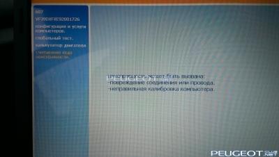

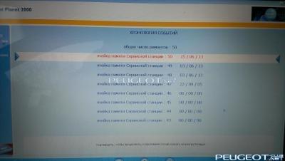

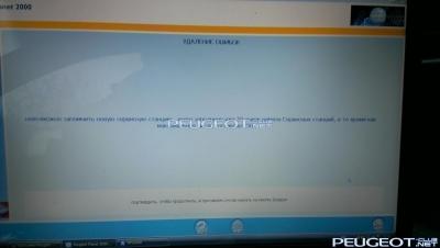

jordash541 Опубликовано 9 ноября, 2013 Опубликовано 9 ноября, 2013 (изменено) Ребят,помогите,голову сломал,тяга пропала,подтраивать начал,прогнал машину сканером,датчик коленвала/датчик на впускном.. заменил оба... опять прогоняю-те же ошибки... хотел стереть все-пишет журнал заполнен,более 50 записей.. как заставить его все это стереть? и еще: у меня вот сомнения..на впускном один датчик давления или два? я заменил который на задней крышке коллектора,в шланги отопительные смотрит,может есть где еще? кстати,давало еще ошибку по 5 катушке,думал сдохла,полез-фишка скинута.. нацепил.. поменял датчики,также подтраивает,ошибки по датчикам те же дает и по 5 катушке :blink: я думаю надо бы все стереть там,но не дает,пишет журнал заполнен,подскажите,как решить? Изменено 9 ноября, 2013 пользователем jordash541
jordash541 Опубликовано 10 ноября, 2013 Автор Опубликовано 10 ноября, 2013 вот как-то об этом я говорю... и на клапан распределения обоих полублоков и на 5 катушку и на датчик температуры воздуха теперь показывакт одно может дело в мозгах? можно как-то откалибровать компьютер и про какой блок он пишет-про СМ или управления двигателем? Ребят,подскажите :pray: ,хожу вокруг машины со сканером ини хрена не пойму в чем дело...
fas Опубликовано 10 ноября, 2013 Опубликовано 10 ноября, 2013 вот как-то об этом я говорю... и на клапан распределения обоих полублоков и на 5 катушку и на датчик температуры воздуха теперь показывакт одно может дело в мозгах? можно как-то откалибровать компьютер и про какой блок он пишет-про СМ или управления двигателем? Ребят,подскажите :pray: ,хожу вокруг машины со сканером ини хрена не пойму в чем дело...Каждый раз так пишет что журнал ошибок заполнен, запомнить не может, но стереть можно, главное стирать на заглушенном двигателе. 1
Сергей_607 Опубликовано 11 ноября, 2013 Опубликовано 11 ноября, 2013 Когда пишет , что заполнены , не обращай внимание ( просто дави на ок ) . По поводу стирания ошибок , выше правильно указали ( стирать нужно только при заглушенном двигателе ) . Второй момент почему ошибки могут не удаляться это постоянная не исправность . То есть если ошибка была кратковременная , он её удаляет , а если постоянная ( то он пишет , что ошибки из памяти удалены , но не нормально) . Обычно такие моменты можно удалить с помощью второго , третьего раза , но если неисправность не устранена , то они все равно вылезут . Если это катушка , то она может удалиться , но только пока двигатель работает без нагрузки ( как только дашь машине просра-я ))) опять за троит .
