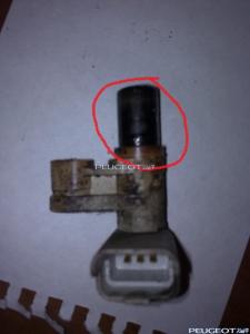

snake200784 Опубликовано 3 декабря, 2013 Автор Опубликовано 3 декабря, 2013 Снял датчик,правда пока снимал задел и сломал гофру которая идет от гофры которая подходит к возд. заслонке и там капли масла это нормально?Датчик тоже оказался весь в масле отмечено красным место.
