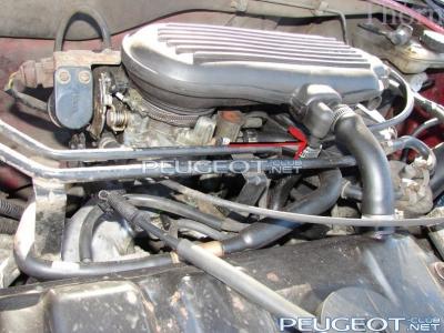

apach11 Опубликовано 12 декабря, 2013 Опубликовано 12 декабря, 2013 Подскажите что за трубка, за что отвечает и можно ли ее купить отдельно.Моя утеряна в сервисе после замены колец.
Василий Булгаков Опубликовано 13 декабря, 2013 Опубликовано 13 декабря, 2013 похоже на масло-уловительную
icechieff Опубликовано 13 декабря, 2013 Опубликовано 13 декабря, 2013 скорее это отвод картерных газов
dezte Опубликовано 13 декабря, 2013 Опубликовано 13 декабря, 2013 мне тоже кажется на отвод картерных газов. сходи в автомагазин подбери любую. Наших хватит на год. они дубеют от масла, трескаются и ломаются потом.

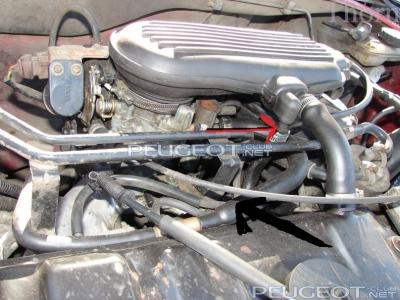

apach11 Опубликовано 21 октября, 2014 Автор Опубликовано 21 октября, 2014 Всем спасибо за ответ и дабы не плодить темы еще вопрос: куда одевается второй конец этой трубки, а то у меня она просто болтается сама по себе. Предыдущую трубку нашел соединенной с этой в непонятную конструкцию и висящей за двигателем(спасибо сервисменам). Если у кого то есть возможность сфотографировать и прикрепить буду только благодарен. Можно на почту apach11@rambler.ru
navyera Опубликовано 30 октября, 2014 Опубликовано 30 октября, 2014 Задавал я такой вопрос на этом форуме https://peugeot-lab.net/forum/topic/3532/никто не смог мне ответить. Позже мне один карбюраторщик ответил. Это трубка для вентиляции поплавковой камеры, проходит она через клапан, который открывется когда его температура становится 52 градуса. И другой конец этой трубки никуда не должен подсоединяться.
