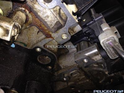

Jw2000 Опубликовано 20 декабря, 2013 Опубликовано 20 декабря, 2013 (изменено) Коллеги добрый. 307 2005 ew10a. 2л. Полез менять термостат обнаружил вот такую херь(фото). Что это и почему тут чего то нет и что должно быть? Егр? Или ? Изменено 21 декабря, 2013 пользователем Jw2000
icechieff Опубликовано 20 декабря, 2013 Опубликовано 20 декабря, 2013 @Jw2000, хоть бы фотку перевернул, я чуть не вскрылся, пока дошло, что разъем катушки, слево черное - клапанные крышки, а справа черное - корпус термостата...
kopiemetatel Опубликовано 20 декабря, 2013 Опубликовано 20 декабря, 2013 как я понял у тебя отсутсвает клапан (или как его) подачи воздуха в выпускную систему! электронасосом..
icechieff Опубликовано 20 декабря, 2013 Опубликовано 20 декабря, 2013 @kopiemetatel, так он же не всегда есть, может у него тупо заглушка там, а снаружи - просто универсальный термостат...
kopiemetatel Опубликовано 20 декабря, 2013 Опубликовано 20 декабря, 2013 надо было на фото обвести место непонятное) либо стрелкой указать! 1
Jw2000 Опубликовано 21 декабря, 2013 Автор Опубликовано 21 декабря, 2013 (изменено) Блин камрады извиняйте. В гараже с телефона вчера на эмойиях постил. Приду все поправлю. А так вкратце речь об отверстиях под болты вокруг и одного большого посредине справа сверху с торца двигателя. Фишка с проводами - к катушке. Как будто чтото откручено. Чел который был со мной в гараже сказал что на ew10j4 тут клапан егр. Вот я и хочу понять а у меня тут почему ничего а только отверстия. Из большого кстати ничего не дует не сопит Изменено 21 декабря, 2013 пользователем Jw2000
Jw2000 Опубликовано 21 декабря, 2013 Автор Опубликовано 21 декабря, 2013 И если клапан не всегда есть почему место для крепления присутствует. Фотку перевернул))
Jw2000 Опубликовано 21 декабря, 2013 Автор Опубликовано 21 декабря, 2013 @kopiemetatel, так он же не всегда есть, может у него тупо заглушка там, а снаружи - просто универсальный термостат... Т.е. Отверстия могут быть и все штатно? Господа, у кого EW10A посмотрите как у Вас выглядит плз?
Евгений12 Опубликовано 24 декабря, 2013 Опубликовано 24 декабря, 2013 Т.е. Отверстия могут быть и все штатно? Господа, у кого EW10A посмотрите как у Вас выглядит плз?у меня точно так же, я из вырезал металлическую пластину и отверстия в ней под болты и прикрутил, сам не знаю что там нужно)
Jw2000 Опубликовано 25 декабря, 2013 Автор Опубликовано 25 декабря, 2013 Ага! Спасибо огромное. Нет поводов для паники.Да и сервисбокс я полистал, там также.
