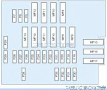

есть проблемка, нету нормальной картинки с блоком предохранителей в двигателе ( невидно номера предохранителей отвечающие за эти действия) если есть киньте ссылку или объясните где они там точно стоят в (руководстве на 148 странице)
и где стоит блок блокировки стартера ( на 307 я где то вычитал он оранжевый а у нас? )

Подскажите на картинке если можно обведите предохранители отвечающие за стартер, за блокировку стартера на АКПП ( заранее спасибо )
