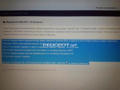

maka.arm Опубликовано 6 июня, 2015 Опубликовано 6 июня, 2015 Добрый вечер. У меня та же проблема, машина не понимает, что стою на нейтралке, плюс моргает значок аккумулятора, бортовой комп выдает инфу об ошибке АКПП. Прикурили аккумулятор, не заводится. При этом стекла опускаются, свет, сигнал работает. Поставили другой аккумулятор, один фиг, не заводится...откатили во двор, в понедельник повезем к электрику. Возможно сел аккумулятор, поставили на зарядку, предварительно залив около литра воды...стоит еще родной с 2008 года.
maka.arm Опубликовано 9 июня, 2015 Опубликовано 9 июня, 2015 Так еще тогда вопрос..позвонил в сервисный центр, сказали что надо провести диагностику и обучить коробку передач (она у меня робот), и никого селектора там нету. Кто с этим сталкивался? может, как у меня, аккумулятор сел?
