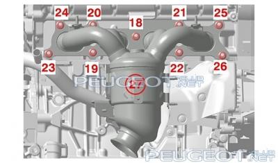

getads Опубликовано 11 июля, 2014 Поделиться Опубликовано 11 июля, 2014 Подскажите пожалуйста, как снимается выпускной коллектор с катализатором на 2 литровых моторах, который за двигателем находится (трудно добраться до него)??? Нужно двигатель вынимать или есть возможность вытащить выпускной коллектор через низ? Какие могут возникнуть проблемы, при снятии коллектора? Ссылка на комментарий Поделиться на другие сайты Поделиться
Dimkin67 Опубликовано 12 июля, 2014 Поделиться Опубликовано 12 июля, 2014 Подскажите пожалуйста, как снимается выпускной коллектор с катализатором на 2 литровых моторах, который за двигателем находится (трудно добраться до него)??? Нужно двигатель вынимать или есть возможность вытащить выпускной коллектор через низ? Какие могут возникнуть проблемы, при снятии коллектора?На двигателе RFN катализатор и коллектор разные детали , снимаются отдельно. Катализатор снимается просто- раскрутить два хомута.С коллектором чуть сложнее- неудобно подлезать возле моторного щита и как поведут себя шпильки сплошная лотерея. Ссылка на комментарий Поделиться на другие сайты Поделиться
getads Опубликовано 16 июля, 2014 Поделиться Опубликовано 16 июля, 2014 На двигателе RFN катализатор и коллектор разные детали , снимаются отдельно. Катализатор снимается просто- раскрутить два хомута.С коллектором чуть сложнее- неудобно подлезать возле моторного щита и как поведут себя шпильки сплошная лотерея. Извиняюсь, ошибка вышла )) двигатель RFJ, а коллектор выпускной 0341K9. Через низ можно будет вытащить его??? Ссылка на комментарий Поделиться на другие сайты Поделиться
Dimkin67 Опубликовано 16 июля, 2014 Поделиться Опубликовано 16 июля, 2014 (изменено) Извиняюсь, ошибка вышла )) двигатель RFJ, а коллектор выпускной 0341K9. Через низ можно будет вытащить его??? Врать не буду, в живую не видел, но мне кажется должен выйти.Главное шпильки-болты выкрутить, чтобы появилась свобода повернуть коллектор.Да, эти движки чаще встречаются на 407 и 607-х, может в этих ветках что-то подскажут. Изменено 16 июля, 2014 пользователем Dimkin67 1 Ссылка на комментарий Поделиться на другие сайты Поделиться
