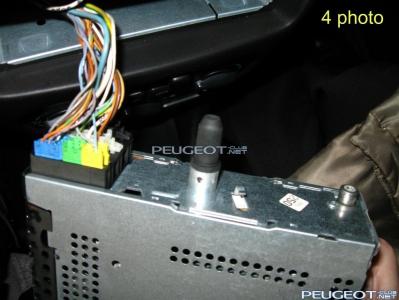

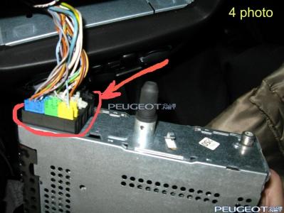

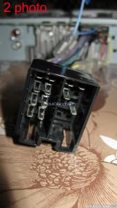

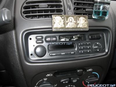

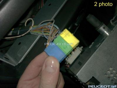

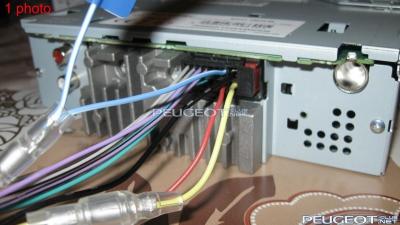

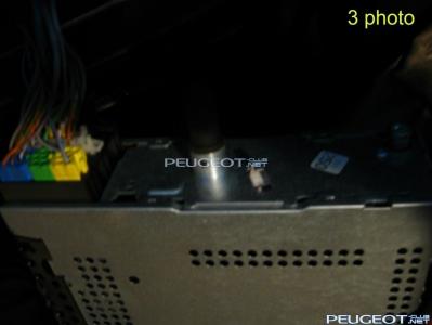

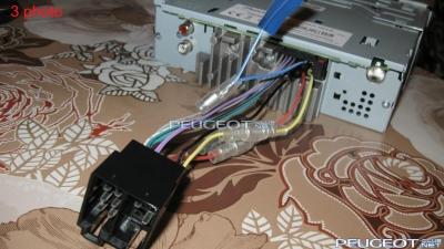

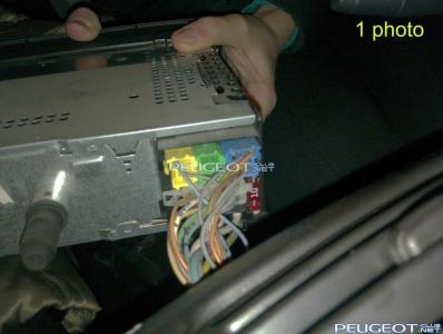

Светлана91 Опубликовано 14 января, 2014 Опубликовано 14 января, 2014 штатная магнитола Это проводка штатной магнитолы Это проводка новой магнитолы ( Pioneer MVH-150UB ) Объясните, пожалуйста, подробно. как установить новую магнитолу? какие провода нужно вытаскивать из старой магнитолы и куда их втыкать в новую??? голову сломали. В сервис ехать не хотим. Сдерут денег за 5 минут делов.
icechieff Опубликовано 15 января, 2014 Опубликовано 15 января, 2014 1. Берете схему для своей магнитолы: тут2. Смотрите на наклейку на своем Pioneer (или что вы там ставите), но там наверняка стандартный ISO.3. И Соединяете.
андрей13 Опубликовано 15 января, 2014 Опубликовано 15 января, 2014 В сервис все равно придется ехать, т.к. новую магнитолу необходимо "пришивать" к машине. С меня взяли 700 рублей, правда я менял стандартную кассетную магнитолу, на стандартную CD.
dimon405 Опубликовано 15 января, 2014 Опубликовано 15 января, 2014 Пришивать приходится только родные магнитолы, инородные не надо. 1
icechieff Опубликовано 16 января, 2014 Опубликовано 16 января, 2014 В сервис все равно придется ехать, т.к. новую магнитолу необходимо "пришивать" к машине. С меня взяли 700 рублей, правда я менял стандартную кассетную магнитолу, на стандартную CD.с каких пор у нас не родные магнитолы стали прописываться? Конечно нет.
Валера777 Опубликовано 4 января, 2015 Опубликовано 4 января, 2015 Кто подскажет какой провод отвечает за подсветку магнитолы, когда панель светится, а магнитола нет, купил машину стояла уже JVC. Вообще какойто мастер подключил, второго плюса не было, хозяйка когда продавала, сказала что типа при каждом запуске все настройки сбиваются, эту проблему сделал, но на свет на панель не нашел(((, подскажите плиз
Мартын Опубликовано 4 января, 2015 Опубликовано 4 января, 2015 Кто подскажет какой провод отвечает за подсветку магнитолы, когда панель светится, а магнитола нет, купил машину стояла уже JVC. Вообще какойто мастер подключил, второго плюса не было, хозяйка когда продавала, сказала что типа при каждом запуске все настройки сбиваются, эту проблему сделал, но на свет на панель не нашел(((, подскажите плизБрать только с подсветки кнопок панели.В разъеме провода нет.
